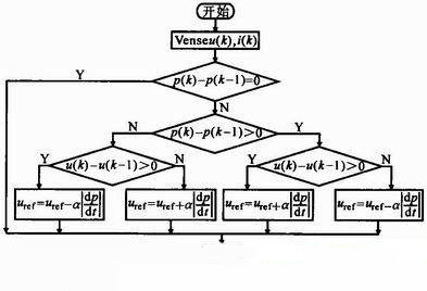

光伏系统MPPT的实现结合了恒压跟踪法和扰动观察法。在系统启动时,检测光伏阵列开路电压,用恒压跟踪法计算出理论最大功率点电压,此处电压作为扰动观察法跟踪的起始点。为快速准确地跟踪到最大功率点,采用变步长扰动跟踪,其程序流程如图2所示。dp=p(k)-p(k-1),dt=t(k)-t(k- 1)=T,α为正系数,Ts为PV端电压、电流采样周期。系统根据光伏阵列输出曲线特性,观测其输出功率变化率,调整跟踪步长,得到光伏阵列输出最大功率处参考电压。

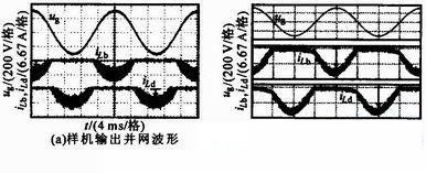

并网电流的参考方向如图1所示。其中iLb表示输出正半周期的并网电流,iLd表示输出负半周期的并网电流。图4a,b分别为样机实验结果和仿真结果的波形图。可见,逆变器并网电流正负半轴波形与电网电压波形同频同相。功率因数接近1。
图4 实验结果和仿真结果
采用Matlab的FFT工具箱进行并网电流FFT分析,结果如图5所示。仿真所得并网电流谐波分量为3.13%,并网电流质量较高。
