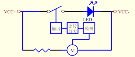

LED的寿命与其PN结的温度成反比。在一些空间比较有限的大功率LED灯具里,降低LED的温升无法靠使用更大体积的散热片来实现,比如轨道灯,使用直流电风扇强制散热成了一种不得已而为之的选择。近年来随着制造工艺的不断提高,电风扇的寿命有所延长,甚至有的厂家声称电风扇的的寿命要比LED的寿命还长。但不管怎样,靠机械式接触的电风扇总让人无法放心使用在可靠性要求很高的大功率LED灯具中,加入一个电风扇运行状态监测电路,在风扇出现故障停转时自动切断主电路,保护LED不致于过热损坏,这个思路可供评估。基于这种思路开发了一款散热风扇检测的电路。框图如下:
经典1
下面阐述这种思路的原理

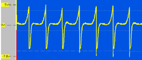

先来看看风扇工作时的波形:
经典2
可以看出:风扇工作的波形是一连串交变波形,电容耦合整流滤波后输出一个直流电压值,根据这个电压的有无,可以区别风扇工作是否正常。

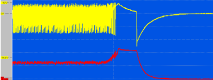

风扇从正常工作到堵转的波形跳变见下图。图中黄色波形是风扇波形,红色波形是电容耦合整流滤波后的直流电压波形。这个直流电压值有3伏以上的压差,这个压差加到比较器输入端,就可以在比较器输出端得到一个放大后的信号,去控制电子开关的开与关。
风扇断路时没有交变波形输出,耦合整流滤波后的直流电压为零,上面的分析同样适用。
