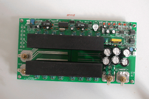

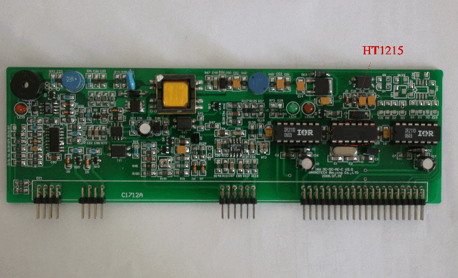

这是一款保护功能齐全的正弦波逆变电源模块,采用DC-DC-AC两级功率变换架构,其中推挽式DC-DC电路将来自蓄电池的24V直流电压变换到 DC335V,再由全桥式DC-AC将DC335V的电压逆变成AC220V 50Hz的标准交流电.该模块的DC-DC部分采用TL494控制,DC-AC部分采用HT1215芯片控制,该模块采用输入输出完全隔离的方案。

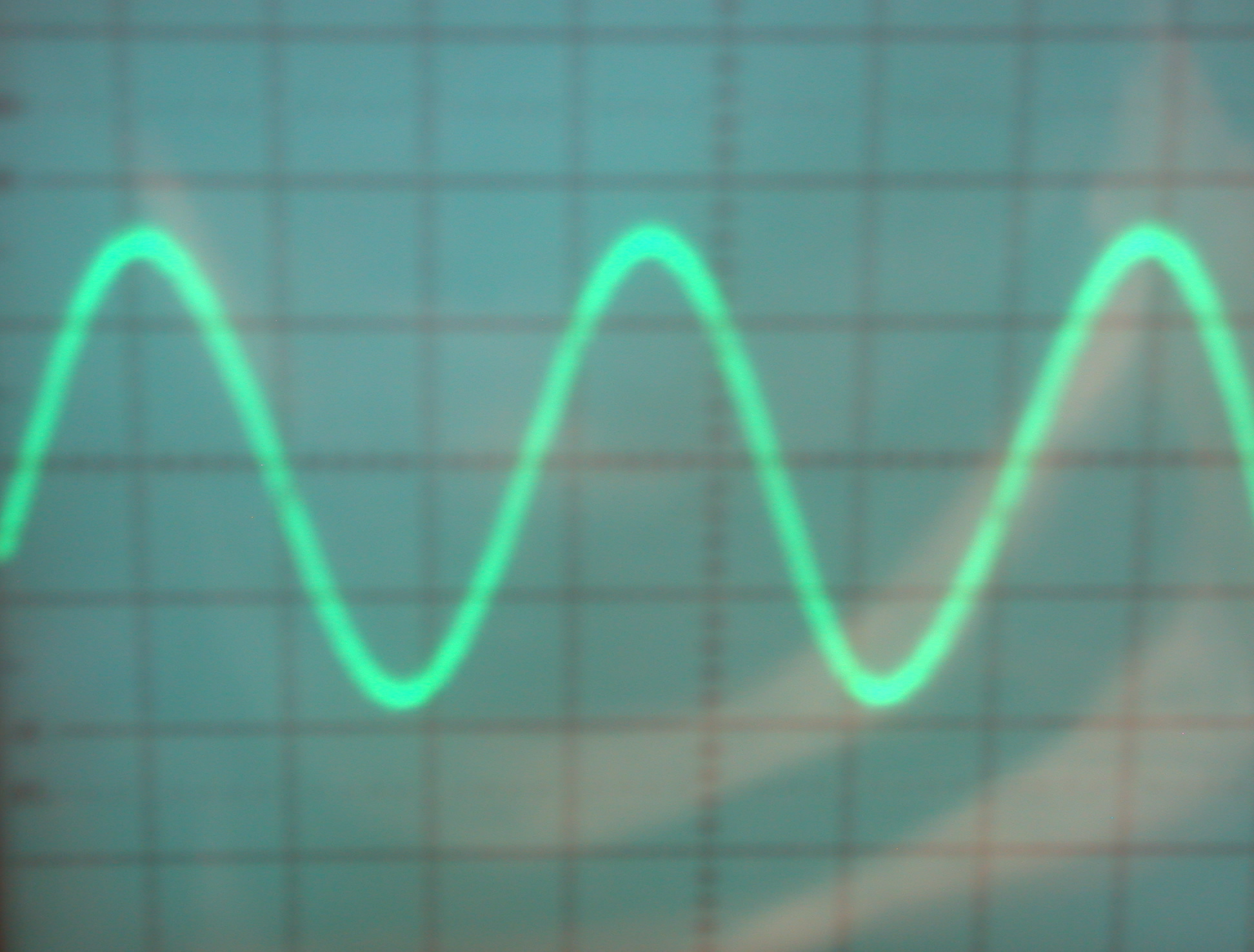

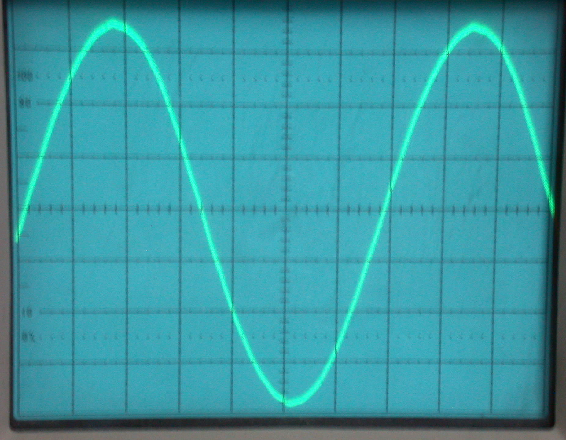

满载和空载时的波形:
之所以称其性价比高,大家可以看到,整套板子下来价钱只有四百元左右。这和采用了HT1215芯片后,使其所需要的周边电路比较简单,元器件减少有直接关系。既降低了成本,又增强了其可靠性。

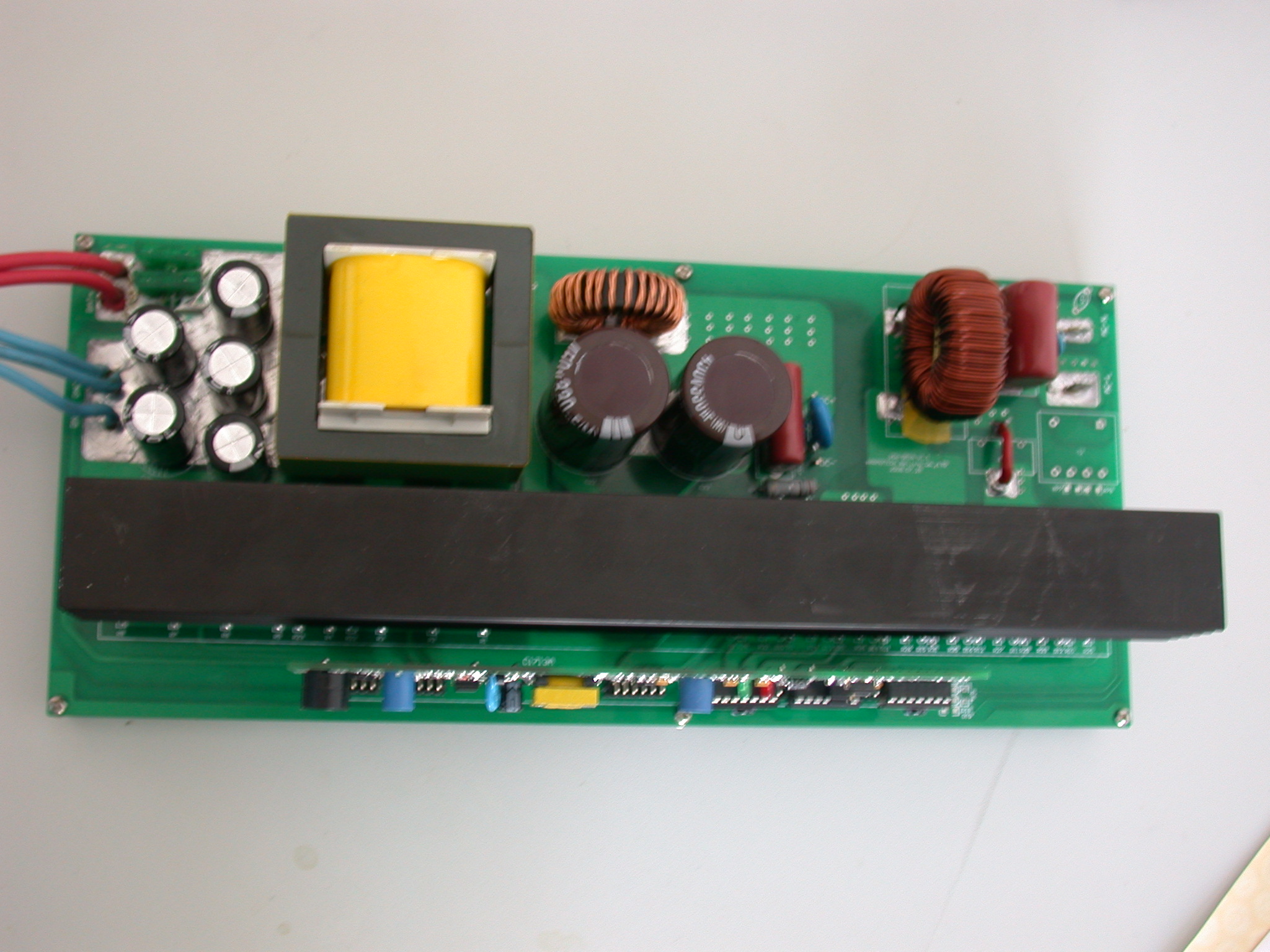

再发一款DC/AC/工频变压器逆变电源板:
