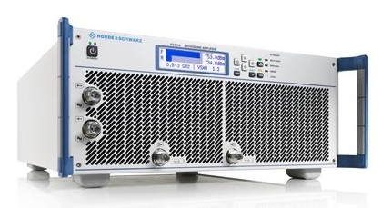

慕尼黑—罗德与施瓦茨公司的宽带功放系列R&S BBA150现在推出2.5GHz到6GHz频率范围的新产品。此新增频段是原有0.8GHz到3GHz产品的有效补充。得益于一直以来杰出的设计,此功放在确保高频指标、高输出功率的前提下,仍能做到体积紧凑和重量轻便。功放设计模块化的概念也方便了按照用户要求对整套系统进行灵活地配置。优秀的功放设计使得只需4HU的体积即可产生高达200W的功率输出。此宽带功放另一大特色就是它杰出的失配容限,可处理最严酷的射频输出短路或者开路的情况。这大大缩短了用户的停工期,降低了成本。
EMC1
结合新款的R&S BBA150和一直使用的R&S BBA100宽带功放系列,罗德与施瓦茨现在可以提供9kHz 到6GHz的功放系统。两种功放可以满足大多数EMC测试要求,覆盖所有的民用标准和工业环境标准,包括EN61000-4-3基础标准的抗扰度测量。此外,这些功放也是以下应用的理想之选:元器件测试,品保测试,科研应用,工程物理,通信和雷达。它们也可以应用在各种调制模式下:调幅、调频、调相和脉冲调制。
R&S BBA150系列提供多种可复合频段的模块,其中:从0.8GHz 到3GHz的模块功率范围介于30W到200W之间,从2.5GHz 到6GHz的模块功率等级有15W、30W、60W和100W。
