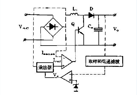

有源功率因数校正(APFc)原理
提高电子电源的功率因数,抑制其电流谐波畸变,目前有无源校正和有源校正两种方案。无源校正是在电路中串联(或并联)无源LC谐振回路,使电路入端电流接近正弦波;有源校正是在电路中加入有源控制电路,使入端电流在一定程度上可控,从而校正电流波形,实现低谐波,高功率因数;有源校正电路比无源校正电路在效率、重量和成本等方面均有优势。因此对中小功率应用,最有效的措施是采用有源功率因数校正技术。有源校正方案在实现过程中,有降压变换型、升压变换型和反激变换型。其中降压变换型功率因数校正电路的输出电压难于控制}而反激变换型功率因数校正电路的峰值电流比较高,所以功率容量差;升压型功率因数校正电路的输入电压范围宽,一般认为是最合适的电子电源功率因数校正电路。升压型有源功率因数校正技术主要是控制已整流后的电流,使之在对滤波大电容充电之前,能与整流后的电压波形同相,从而避免了电流脉冲的形成,达到改善功率因数的目的。电路原理如图2—1所示,在工作过程中,输入电感L。中的电流受到连续监控和调节,使之能跟随并与整流后单相正弦电压成比例。通过乘法器实现由输入误差信号V 和输入电压来调控正弦基准电流I 的幅度,从而达到调整输出电压的目的。有源功率因数校正电路尽管作用明显,但控制电路比较复杂,随着电子技术的发展,专用于APFC的Ic电路已对设计高功率因数、低谐波失真的各类电子电路提供了技术支持。

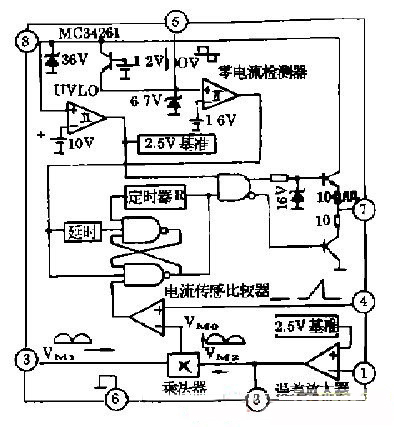

其中脚1( VFB )为反馈电压输入端}脚2(COMP)为误差放大器输入端,与脚1接有补偿元件;脚3(MULT IN)为乘法器输入端;脚4(c.S+)为电流传感输入;脚5(I一)为零电流检测输入;脚6(GND)为接地脚;脚7(V。)为PWM 驱动输出端,直接驱动MOSFET;脚8(V )提供正电源电压。MC34261由内部电源、欠压锁定、误差放大器、一象限乘法器、电流传感比较器、零电流检测器、电流检测逻辑及驱动输出等单元电路组成。内部功能框图如图3—2所示。
图3-2
MC34261 的启动阀值电压为10土0+8V,启动电流是0.3mA,工作电流典型值是7.1mA,峰值驱动输出电流为0.5A,动耗不大于0.8W。除欠压锁定之外,MC34261的保护功能还包括输出箝位、峰值电流限制等。MC34261属于可变频率不连续电流型功率因数控制Ic。与固定频率不连续电流型控制 Ic比较,MC34261可提供更高的APFC 能力和更低的liD。MC34261的引脚排列和引脚功能与SILICINGENERAl 公司的SG3561A 和三星公司的KA7524相同,性能等效于西门子公司的TDA4817,但引脚排列不同。APFC型AC/DC电源变换器电路结构和工作波形。

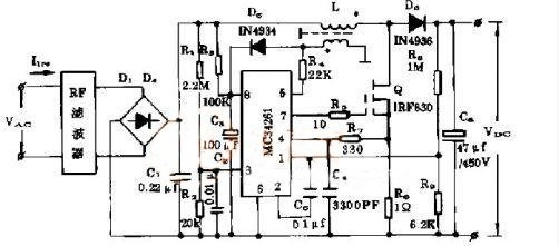

以升压型有源功率因数校正IC电路MC34261为基础的(开关)电源变换器的设计思想是把MC34261作为APFC前置调节器,置于二极管整流电路中,监控入端电流,使电流波形跟踪电压波形的变化,调整入端电压、电流的相位,达到抑制电流谐波、提高电源变换器4-1由MC34261控制的AC/OC(开关)电源变换器电路。
图4-1

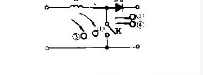

其基本工作过程是,工频市电经LC射频 驱动Q再次导通,Q可等效为由Ic控制的开(RF)滤波和桥式整流后,得到正弦半波直流脉 关K,由MC34261控制的APFC开关电源的冲电压。通过 的电流首先向cs充电,当cs 开关特性如图4-2所示。上的电压达到的约10V时,控制器Ic被启动并开始工作。正弦半波直流电压经R 、R 组成的分压器分压通过脚3输入到Ic的一象限乘法器。在滤波大电容c 上的直流输出电压V被电阻分压器中R。取样,经脚l输入到Ic中的误差放大器的反相输入端,与2.5V的基准电压比较并放大,输出一个直流误差电压也送到乘法器,乘法器的主要作用就是保证AC输入电流Im跟踪输入电压v 的变化。流经开关功率管MOSFET(Q)的导通电流在R 上转换成电压信号,经R,、C。组成的低通滤波器滤渡,通过脚4输出到1c的PWM 比较器,由升压电感L的副绕组,将L中的电流信号取样并经脚5输入到1c中的零电流检测器,这样1c中的逻辑电路的触发,同时受到电流传感比较器和零电流检测器的输出信号的控制,并保证Ic的脚7在同一时刻只有一个PWM脉冲输上。当L中电流由0增到最大值的过程中,Q导通,而二极管D 中无电流通过;当I 从最大值下降直到变为0之前,Q则截止,而D 中有电流通过;一旦 降至零,Ic脚7就输出PWM 脉冲。

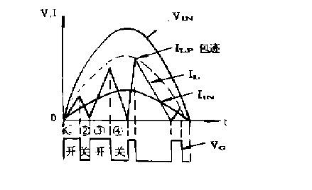

由MC34261控制的APFC型(开关)稳压电源电路结构如图4一1所示。驱动Q再次导通,Q可等效为由Ic控制的开关K,由MC34261控制的APFC开关电源的当cs 开关特性如图4 2所示由于Ic的控制作用,L中峰值电流的包络曲线紧紧跟踪AC输入电压的变化,在APFC电子电源变换器电路中,Ic脚7输出驱动电压n 电感电流 “AC输入电压 和输入电流Ii,v等渡形如图4—3所示。

由于AC输入电压V 和DC输出电压vw都受到Ic的监控,1c通过输出PWM 驱动脉冲控制MOSFET的开关时间,故在APFC电路的输出端可产生高度稳定的直流电压。当. 一旦升高时,Ic脚7就输出宽一些的驱动脉冲,使MOSFET导通时间变长,从而使降至设定的稳压值 值得说明的是,这种开关稳压电源要求DC输出电压必须高于峰值AC输=入电压,因此对MOSFET的耐压要求较高,在设计时,须引起注意。
