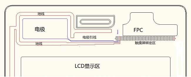

图2给出的ITO薄膜电极的设计示例。电极的尺寸直接影响接近感应的探测距离。在其他设计不变时,探测距离随电极尺寸的增大而增大。电极在外形上要尽量圆滑,避免出现直角或者锐角,而且电极要尽量完整。在手机应用中,电极通常采用矩形来最大化感应面积,此时需要注意圆弧化电极的拐角。电极应该放在FPC或者ITO薄膜贴近触摸屏的一侧,而且背面的另一侧通常需要腾空。电极背面对应的手机前壳区域应当避免有大面积的金属,否则会影响探测距离。电极周边需要铺设地线来增强电容基准,屏蔽噪声,并且提高感应方向的直线性。电极和地线的间距建议为0.5mm到1mm, 地线的宽度根据具体情况而定,建议不小于1mm。电极到芯片的引线应该尽量短且细,以减少寄生电容和耦合噪声。
电容2
图2 ITO薄膜电极设计图
