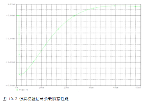

上图是一个如何使用上述关系的示例。问题是根据200kHz开关电源10amp变化幅度允许范围内的50mV输出变化挑选一个输出电容。所允许的峰值输出阻抗为:Zout=50mV/10amps或5毫欧。这就是最大允许输出电容ESR。接下来就是建立所需的电容。幸运的是,ESR和电容均为正交型,可单独处理。一个高(Aggressive)电源控制环路带宽可以是开关频率的1/6或30kHz。于是在30kHz时输出滤波电容就需要一个不到5毫欧的电抗,或高于1000uF的电容。图10.2显示了在5毫欧ESR、1000uF电容以及30kHz电压模式控制条件时这一问题的负载瞬态仿真。就校验这一方法是否有效的10amp负载变动幅度而言,输出电压变化大约为52mV。
