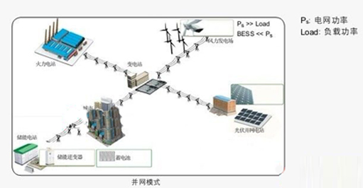

并网模式
并网模式中,BESS连接在一个大容量公用电网中,大容量是指该电网的总容量至少比 BESS容量大10倍以上。并网模式的主要特征是BESS必须与存在的电网频率同步。要做到与电网同步,BESS相对于电网来说作为一个电流源。有些情况下,BESS必须能通过无功控制为电网提供电压支持。
逆变2
该模式常用于负载整形、滤波、调峰和调节电能质量。

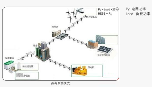

孤岛系统模式
孤岛系统模式是BESS与一个或多个发电系统并联形成一个局部的“微网”。孤岛系统的主要特征是局部电网与大电网脱离,BESS的额定功率与局部电网产生的总功率大致相等。在这个系统中,BESS必须可以充当网路电源,给“微网”提供电压和频率控制。
逆变3
孤岛系统的特征是BESS与局部电网相连,这些情形可能存在于偏远山区或小岛屿。常见应用包括平滑由可变电源和/或可变负载引起的功率波动,稳定电网,优化燃料的使用和调节电能质量。

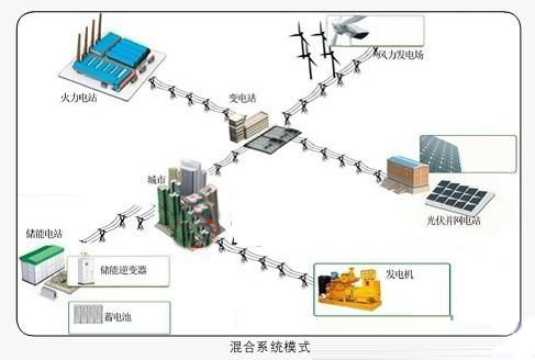

混合系统模式
混合系统模式必须能够在并网系统和孤岛系统之间进行切换。混合系统的主要特征是BESS与小的局部网相连,该电网轮流与公共大电网连接。正常工作状态下 BESS与大电网并联作为并网系统运行。如果电网掉电,局部电网与大电网脱离,BESS工作在孤岛系统控制局部电网。常见应用包括滤波,稳定电网,调节电能质量和创造自愈网。
逆变4
