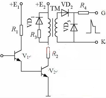

触发驱动电路结构和原理
图1给出了基于脉冲变压器和三极管放大器的一种常见的晶闸管触发驱动电路,该驱动电路由V1、V2构成的脉冲放大环节和脉冲变压器TM及附属电路构成的脉冲输出环节两部分组成。当开关管V1、V2导通时,电源电压E2几乎全部施加在脉冲变压器的原边绕组上(R2为限流电阻,一般取值很小),通过脉冲变压器磁耦合作用,在副边产生电压上正下负,经VD2和R4(限流)作用于晶闸管的门极和阴极之间,输出触发脉冲,提供触发电流。当V2关断时,由于TM 原边电流的急剧减小,其di/dt<0,由楞次定律决定其原边产生下正上负的自感反电势,致使VD1导通,对原边电流形成续流通路。同时,在副边也产生下正上负的电压,由于VD2反偏,所以此时TM副边形不成电流通路。VD3的存在,使此时输出给门极G与阴极K之间的电压近似为零。VD3还具有防止负脉冲和其它干扰信号影响SCR工作的效果。
变压器1
图1 常见的晶闸管触发驱动电路
VD1和R3的作用十分重要,若该支路断开,在V2关断时会在TM原边形成很高的自感反电势,导致V2过压击穿。VD1和R3续流支路,可以使V2在关断瞬间的集电极电位大为降低,并且R3越小,此电压越低。
