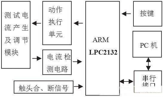

系统以LPC2132为核心,具有扩展测试电流的产生和调节模块、动作执行单元、电流检测电路以及键盘等外围设备。LPC2132是一个支持实时仿真和跟踪 32位ARM7TDMI-S核的微控制器,1个10位8路A/D转换器,2个32位定时器/计数器,6路PWM单元输出,2个硬件I2C接口和47个 GPIO,2个16C550工业标准UART,以及多达9个边沿或电平触发的外部中断。16kB的片内静态RAM和64kB的片内Flash程序存储器避免了LPC2132外扩存储器,简化了电路,提高了运行速度。漏电保护器的动作特性自动测试系统结构框图如图1所示。

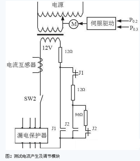

1 测试电流产生及调节模块
2-2
测试电流产生和调节模块如图2所示。测试电流的产生是将50Hz、220V的正弦交流电经过220:12的降压变压器和电动调压器,输出0~12V的正弦交流电,再通过回路电阻,产生需要的测试电流。测试电流的产生分为3档,以满足不同的测量范围。继电器J1吸合,可产生0~1000mA的测试电流;继电器 J2吸合,可产生0~500mA的测试电流;继电器J1、J2都不吸合,可产生0~100mA的测试电流。每一档测试电流的调节通过LPC2132控制电动调压器实现。为了使测试电流能均匀地变化,电动调压器采用了交流伺服控制。在测试过程中,LPC2132对采集到的实时回路中的测试电流值与设定值比较,并计算得到控制量,控制伺服电动机转动,带动电动调压器的电刷在副边上稳定地滑动,使副边电压变化,从而改变回路中的电流。LPC2132的P0.2 脚输出脉冲信号控制伺服电动机的运动速度,P0.3脚输出高或低的电平信号,控制伺服电动机转动的方向。

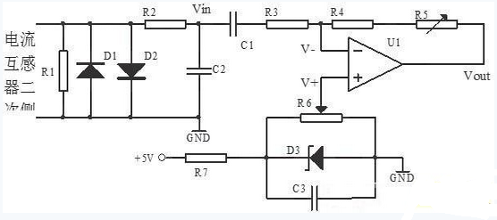

2 电流检测电路
电流检测电路如图3所示。通过电流互感器对测试电流进行采样,将电流互感器的二次侧输出信号经滤波、放大、电压提升等电路,变换为A/D模块可以采集的单极性电压信号(0~5V)后送入LPC2132。
图3 电流检测电路
在检测电流的大小时,根据测试电流的周期(工频)按照每个周期40个点进行采样,采样一个周期后,根据电流互感器的衰减倍数和提升电压的数值,通过软件算法计算出实际的电流有效值。电路应满足如下条件,当交流电流的瞬时值达到正向峰值时,放大器输出5V;当交流电流的瞬时值达到负向峰值时放大器输出0V。

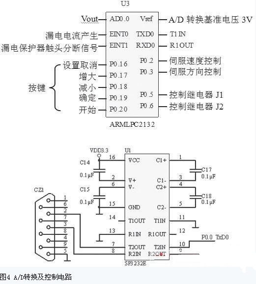

3 A/D转换及控制电路
电流检测电路的输出信号VOUT送入LPC2132内置的8路10位高速A/D转换输入端,对漏电电流的大小进行检测。
由于A/D转换为10位,当输入电压为5V时,输出数据值为1024(4FFH),因此最大分辨率为0.0049V(5V/1024)。若产生测试电流的回路电阻为12Ω时,漏电电流的分辨率为0.4mA(0.0049V/12Ω),完全满足测试需要。漏电保护器的漏电电流产生的开始信号和动、静触头断开信号分别送入LPC2132的外部中断输入端,采用中断的方式对漏电保护器动、静触头的分断时间进行检测。P0.5与P0.6脚分别控制继电器J1、J2的闭合和分断,选择三种不同测量范围的测试电流。LPC2132与上位机之间采用串行通信,由于系统是3.3V系统,所以要使用SP3232E进行RS- 232电平转换。SP3232E是3V工作电源的RS-232转换芯片。A/D转换及控制电路如图4所示。

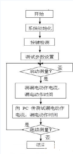

LPC2132软件部分的设计基于嵌入式C语言,采用模块化程序结构。包括主程序、系统初始化子程序、人机接口控制功能子程序、电流采样子程序、漏电动作电流检测子程序、漏电动作时间子程序、与上位机通信子程序、上位机PC监控程序。
主程序是漏电动作特性检测试验的核心程序,在测试系统开始工作后,程序保持在主程序中循环运行,根据不同需要对其它功能子程序进行调用,调用完毕后,程序返回主程序继续进行循环。主程序流程图如图5所示。
图5 主程序流程图
系统初始化子程序主要完成系统初始化工作,包括引脚配置初始化、A/D转换初始化、定时器初始化、中断初始化、系统参数初始化、设定检测项目和参数等。人机接口控制功能子程序是控制系统与人之间的交流,主要实现按键功能的扫描。电流采样子程序对送入LPC2132的测试电流信号(经滤波、放大、电压提升后变为0~5V的单极性电压信号)进行A/D转换,通过计算将所得数字量还原为实际电路中的电流值。漏电动作电流检测子程序用来检测漏电保护器断开瞬间的漏电电流值(I△)。漏电动作时间子程序完成对漏电保护器漏电动作时间的检测。与上位机通信子程序主要完成LPC2132与上位机PC的通信。上位机PC监控程序主要实现上位机PC对LPC2132的控制及显示测量结果等。

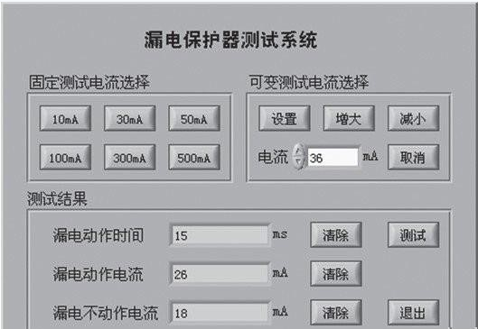

测试系统的上位机PC监控程序基于LabVIEW8.6平台开发, 通过LabVIEW的图形化编程环境, 利用LabVIEW8.6中的串口子选板内的串口通信操作的功能函数,通过串口函数的配置,比较容易地编出所见即所得的程序界面,简化了Windows的串行通信编程,实现数据的接收和发送。
图6 测试系统界面
控制界面如图6所示,图中显示了一次测量数据。
系统开始测试后,根据设定测试参数,自动对测试设备进行初始化,软件制定控制端口控制字,以选择适合的硬件电路回路和采样电阻。使测试电流从小于0.2 I△n开始,在30s内稳定地增加至I△n,测定漏电保护器断开瞬间的漏电电流值I△,若满足I△n0
