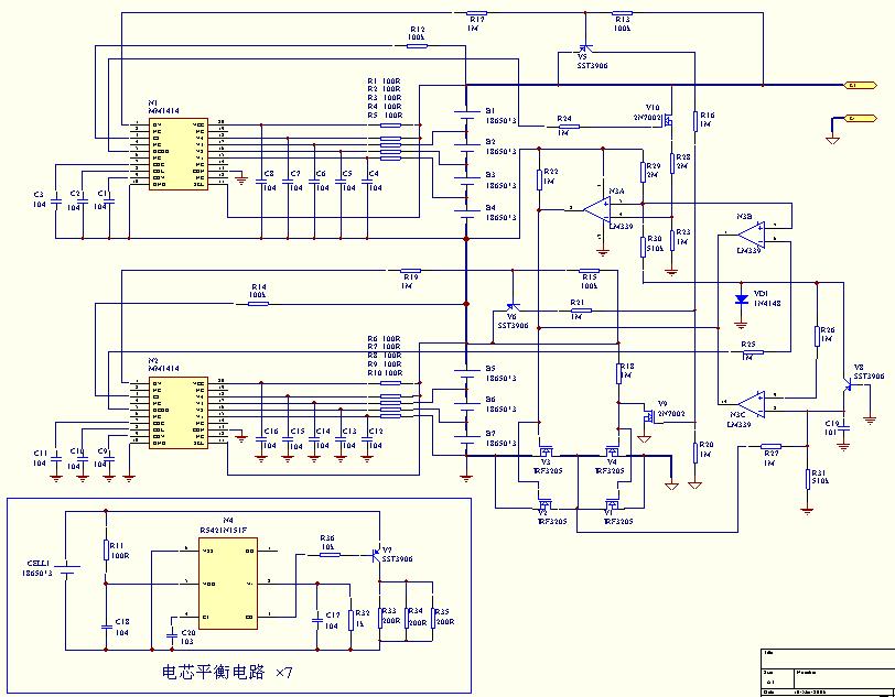

锂离子电池保护IC产品中,目前最多只有做到4节串联的,因此不少工程师在设计大于4节的锂离子电池保护电路时,会感到资料太少,或缺少现成的产品电路可以研发。
本人在这两年中共接触到四、五种其它公司研发的7节锂离子电池串联保护电路,在这里利用业余时间,一种一种画出来供给大家参考,使工程师免走弯路。
下图是第一种的原理图
上面的这个电路是一家外国公司所研发的早期版本的7节串联锂离子电池保护电路。电路的保护功能较为可靠,并带有简单的充电平衡电路。
但该电路有较大的缺点:7S中的电芯耗电不均衡,低几节的电芯静态耗电过大。
小缺点也有一些:电路稍显复杂,难以扩展,成本也没有做到较低。
但是作为早期的7S保护电路产品,它的保护功能是完全实现了,具有过充电,过放电和过流及短路保护功能。也有简单的充电平衡功能。
下图是这个电路对应的电路板,板上有颗芯片LM339烧毁。
2-2

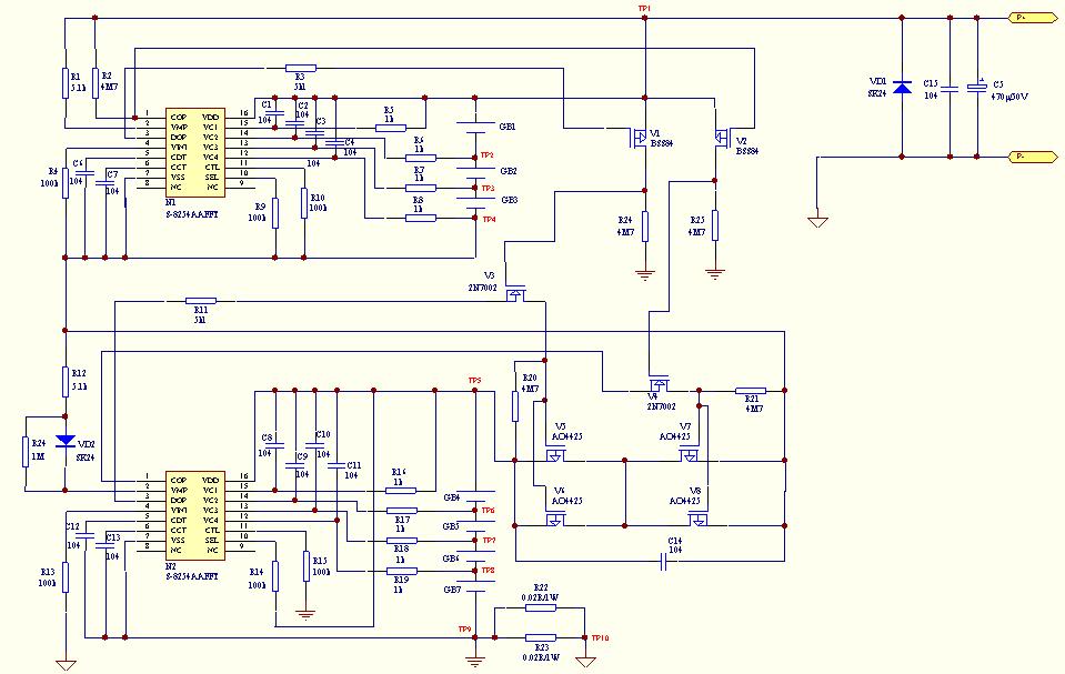

下图是又一家外国公司所设计的7S锂离子电池保护电路。
从上图可以看出,它的电路已经比第一种中的电路简洁,成本也略为降低,保护功能也能完全实现。
其缺点是:成本仍然较高。保护开关置于电芯中间部位,生产组装与批量生产时的测试都会较麻烦。
上面两种电路的共同点是:
都是用2节4S锂离子电池保护IC(MM1414或S-8254)构成一个7S的锂离子电池保护电路。这种电路结构目前仍然有厂家在使用。
但这种电路结构较难扩展,受保护IC本身限制。比如,如果想要一个5S的保护电路,这种电路结构就是无法实现的。

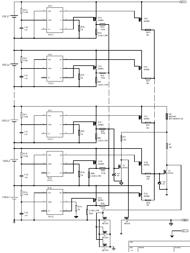

下面是第3种7S锂离子电池保护电路,是国内的一家公司所提供的,也是许多人所关注的用单个保护IC所构成的7S保护电路。
这个保护电路的特点是扩展性较好,成本也比较低,静态时功耗最小。另一个特点是第一次将充电回路与放电回路分离,这样在成本上会少一些,放电时的内阻也会更小一些。
该电路还有一个特点是,当过充电保护时,被过充电的那节电芯的耗电流会很大,具有一些平衡的功能。
不足之处是在过放电保护后的耗电反而会比静态略高。从图中可以看到,上半部分每个电芯的电路都是相同的,而且可以继续往上扩展到10节甚至13节。当然,更多节数时,要考虑MOSFET的耐压了。
