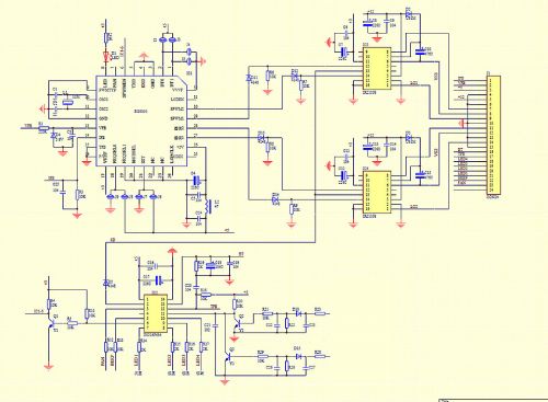

这是一款基于EG8010开发的工频逆变器专用驱动卡,该驱动卡的特点是:
一、成本比较低,便于用在量产的机器上;
二、体积很小,长宽分别为75*35MM;
三、功能很齐全:除了正常的驱动输出外,还具有稳压,检流,欠压保护,过压保护,过温保护,短路保护,智能风扇控制等等功能。
四、短路保护部分,采用检测H桥二个下管的VDS来关断SPWM,所以速度很快,保护非常可靠;
五、欠压保护,过压保护,过温保护,短路保护,智能风扇控制部分采用了一块14脚的小单片机来控制,所以有一定的智能程度,例如欠压保护功能:开机时,先用2秒钟的时间来检测BT电压,如是检测到过压,就开不了机,且声光报警;如果检测到欠压,且连续2秒钟都欠压,就开不了机,也报警提示;只有电压正常才能开机;在运行过程中,如果电压过低,就长声提醒提示,如果连续2秒都欠压,则认为电池用尽,则关闭机器。如果这时电压回升到正常电压,也不可能马上自动开机,一定要等30秒钟后才自已开机,这样做的目的是防止机器不停地开机关机。
六、适应机器种类比较多,可以用在24V,48V,96V等机器上,只要有不同的辅助电源就可以用。
七、驱动能力比较强:如果用正品的IR2110S(现在有一些2110芯片可能是用IR公司的其它脚位相同的芯片打磨而成的),每臂可能驱动3-4个RU190N08的MOS管,也就是在24V时可以驱动1800-2000W左右的机器,在48V时可以驱动3600W-4000W左右的机器,且不会有欠激的问题。

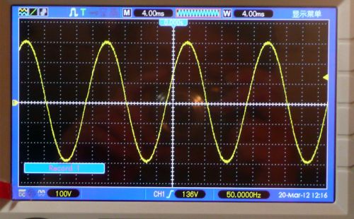

输出波形和失真度情况:
逆变3
原理图:
逆变5
