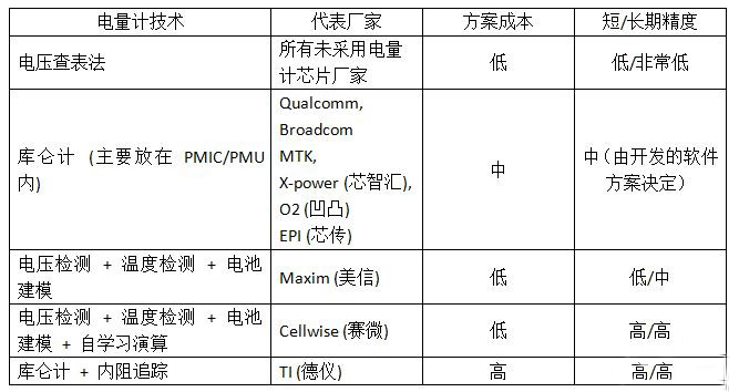

电压查表法来计算剩余电量
自从手持及便携式设备被开发出来, 电池技术就被广泛使用在这些装置上。在实际运用的角度来看, 电池剩余电量的精度, 一直是使用者要求的重点之一, 任何人都不希望看到剩余电料显示还有30%, 可是下一秒钟或是接一个电话, 或是打开相机准备照相, 结果却是断电收场。当然这种状况在早期feature phone时代是经常发生, 主要是因为当时设备的功能单纯, 能耗相对的也较少, 一颗满电的电池芯用个3~5天都不是问题。所以当时的电量计的式设计很简单, 就是用量测电压, 透过查表、或是简单的计算来决定剩余电量。
相对于智能手机的时代, 一颗满电的电池只能用个一天的状况, 如果电量指示还有30%, 下一个动作却让设备直接断电,恐怕消费者都没法接受。
电压查表法的优点是成本低最低, 能耗也很低。缺点是精度也最相对较低, 且SOC会随着负载的变化而上下跳动,当电池老化之后, 这种跳变的现象会更加明显。
库仑计
库仑计, 顾名思义就是电池电荷的累计。通过检流电阻检测充放电电流, 冲进去的电量就是电池的容量。总容量减去放出的容量就是电池剩余容量。
此方法实现相对简单, 且原理容易理解, 是目前使用比较多的一种计算方法, 但是, 并无法作为真正的电池电量计算使用。方案最大的问题在于两点, 一是累计误差,随着时间的推进, 误差会越来越大;二是电池的充入电量和放出电量是不相等的, 在不同的负载、温度等条件下, 容量差别更大,最典型的就是常温满电的电池在低温下只能放出很少的电量。
所以, 库仑计一般只是作为电量计算的辅助工具, 需要配合其他设备或采样数据进行修正使用。
透过检测电压 电流及温度 加上算法来计算剩余电量
这是比较典型的电量计计算方案, 正常使用条件下通过库仑计计算电量, 在特定条件下通过电压或温度进行补偿。对新电池来说可以比较精确的计算出剩余电量, 可是当电池老化之后精度就逐步降低,这主要是因为库仑计的计算基础事先要了解目前电池的总容量, 再依据量测到的当前的电压、电流以及温度, 来计算用掉的容量之后, 估算出剩余电量。可是当电池老化之后,随之而来的就是总容量变少, 这个时候如果还是用新电池的总容量当成计算的基础, 剩余电量的计算误差就会越来越大。
这个方式的优点是期初精度很高, 缺点有:
市场应用状况分析
由于国内手持及便携设备大体可以分成两个部份, 一是智能手机;二是平板计算机/MID。针对这两个市场的应用,目前这两个区块的主要参考设计还是由AP厂家来提供。例如智能手机的Qualcomm, Broadcom, MTK, nVIdia, Samsung, Hisilicon(海思)等, 以及平板计算机/MID的全志, 炬力, 瑞芯微, 中星微等。
由于国内大部的手持及便携式设备厂家在开发新的产品时, 都必须仰赖AP厂提供技术支持, 所以对原厂的参考设计,除了布线之外, 对元器件的使用大多不做更动。所以只要原厂的参考设计用了某一厂家的电量计, 或是如Qualcomm, Broadcom, MTK等用了自己PMIC内的库仑计,再通过AP的计算来实现电量计功能。目前在市场上由于苹果手机及平板的原始设计用的是TI的方案, 所以在市场上, TI可以说是在电量计耕耘最久, 市场占有率最大的厂商。其次是由于Samsung大量采用Maxim的电量计方案, 所以Maxim可以说是保有电量计市场二哥的位置。
其余的无论是把库仑计放在PMIC内, 亦或是如Cellwise的加上自学习功能的电量计,都是最近这两年进到市场的方案。之所以会有这个趋势, 最重要的原因是消费者开始要求设备的电量指示的精度。这个要求反应在所有手持及便携式设备的操作系统(iOS, Android, Windows Phone), 还有各类的APP上。由这个趋势也可以清楚的看出, 电量计在手持及便携式设备上所扮演的角色也越来越重要了。
