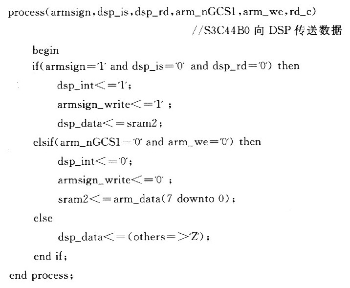

2、8位数据从83CA480中传送到DSP2407A中
当S3C4480向CPLD写数据时,将数据写入到锁存器sram2中,同时置dsp_int为0,通知DSP2407A产生一个外部中断,可以从CPLD中取数据;置armsign_write为0,表示CPLD中已有数据,S3C4480不能再向CPLD中写数据。
当[A15~12]是1101时,DSP2407A向CPLD中发出一个读取信号,数据从锁存器sram2传送给DSP2407A中,并且置 dsp_int为1,armsign_write为l,表示数据已被DSP2407A读走,S3C4480可以继续向CPLD中写数据。

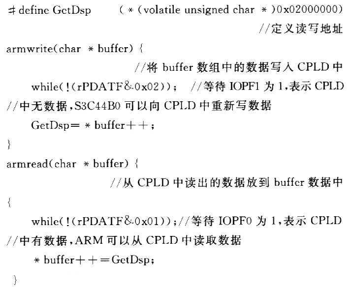

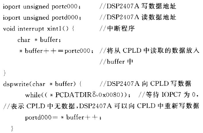

S3C4480和DSP2407A通信软件设计
在本程序中,DSP2407A采用中断方式接收数据,S3C4480采用查询端口方式接收数据。
(1)DSP2407A程序
(2)S3C44B0程序
