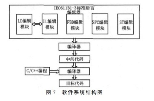

2.2 PLC开发系统软件
该系统的主要任务是让用户编写PLC程序,所以还需要设计与该系统相对应的编程平台。编程平台的设计主要包括编程界面的设计、编辑器的设计、转换模块的设计、编译器的设计和通信模块的设计等。软件系统结构图如图7所示。
处理器1
用户在编程平台里编写PLC程序。这里借用FX系列PLC的编程软件SWOPC-FXGP/WIN-C作为编程平台,编程语言可以使用梯形图和指令表。然后通过转换程序把编译后的目标文件转化成C语言。转换程序其实就是一个解释系统,通过逐条翻译编程软件的指令表,生成和处理器指令系统无关的用户指令。使用这样的方式作为上位机编程平台,节省了工作量。
