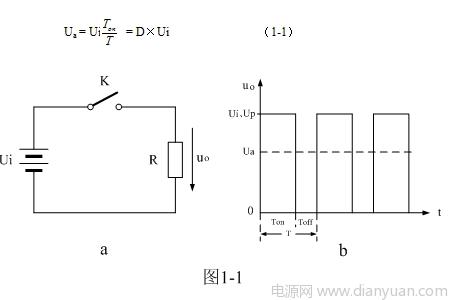

图1-1-a是串联式开关电源的最简单工作原理图,图1-1-a中Ui是开关电源的工作电压,即:直流输入电压;K是控制开关,R是负载。当控制开关K接通的时候,开关电源就向负载R输出一个脉冲宽度为Ton,幅度为Ui的脉冲电压Up;当控制开关K关断的时候,又相当于开关电源向负载R输出一个脉冲宽度为Toff,幅度为0的脉冲电压。这样,控制开关K不停地“接通”和“关断”,在负载两端就可以得到一个脉冲调制的输出电压uo 。

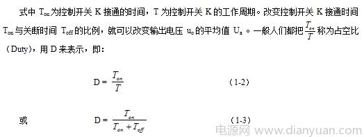

图1-1-b是串联式开关电源输出电压的波形,由图中看出,控制开关K输出电压uo是一个脉冲调制方波,脉冲幅度Up等于输入电压Ui,脉冲宽度等于控制开关K的接通时间Ton,由此可求得串联式开关电源输出电压uo的平均值Ua为:
串联式开关电源输出电压uo的幅值Up等于输入电压Ui,其输出电压uo的平均值Ua总是小于输入电压Ui,因此,串联式开关电源一般都是以平均值Ua为变量输出电压。所以,串联式开关电源属于降压型开关电源。
串联式开关电源也有人称它为斩波器,由于它工作原理简单,工作效率很高,因此其在输出功率控制方面应用很广。例如,电动摩托车速度控制器以及灯光亮度控制器等,都是属于串联式开关电源的应用。如果串联式开关电源只单纯用于功率输出控制,电压输出可以不用接整流滤波电路,而直接给负载提供功率输出;但如果用于稳压输出,则必须要经过整流滤波。
串联式开关电源的缺点是输入与输出共用一个地,因此,容易产生EMI干扰和底板带电,当输入电压为市电整流输出电压的时候,容易引起触电,对人身不安全。
