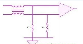

接口滤波考虑
为方便通讯,驱动单元都留有rs232或rs485接口,为此,设计中接口电路需进行滤波处理。通常采用差动线路驱动和接收的方法来提高线路接口的抗扰度。低于信号电平并加在非畸变信号上的噪声脉冲电压与叠加在畸变信号上的噪声脉冲相比,不可能超过接收器输入端的开关阈值,因此在接收器输入端加端接电阻可以减少反射并改善信号质量和提高电路接口抗扰性。差动接收电路如图3。
图3:差动接收电路
