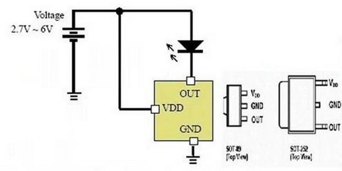

led1
7135IC的厂家提供的电路

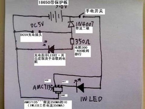

led2
电路图

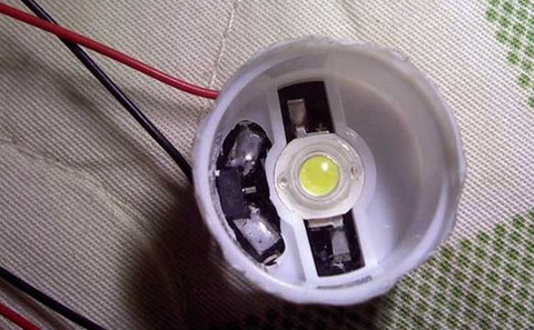

2 接线

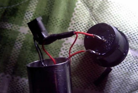

3 安装蓄电池
充电插座的正极焊上二极管,然后套上热收缩管绝缘。电池正极线接在二极管的输出端,另一条线接充电插座正极线。
led4
在充电插座的正极输出线接上一颗350欧姆的电阻,套上热缩管,把LED用胶水贴在开关的指示灯孔(开关内部是带指示灯的,把开关原来的指示灯拆掉,把这个装上去就可。充电时候透过开关的半透明红色外壳可以看到这颗LED的亮光)。电阻的另一脚接上LED指示灯的正极,套好热缩管。现在全部线都接好了,把充电插座伸出之前打好的充电孔用AB胶固定。最后就是在开关上涂上AB胶,按进不锈钢管等待胶水固化。
这种开关自带指示灯,它的功能是打开开关这个灯就会亮,但是我们作为一只手电筒是不需要的,所以就把另一个回路上的充电指示灯接到原来开关带灯的位置上了。

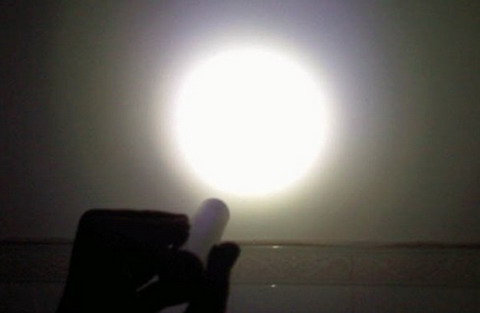

4 测试
led5
2米距离照在墙上,呈现比较圆比较亮的光斑,就大功告成啦!
