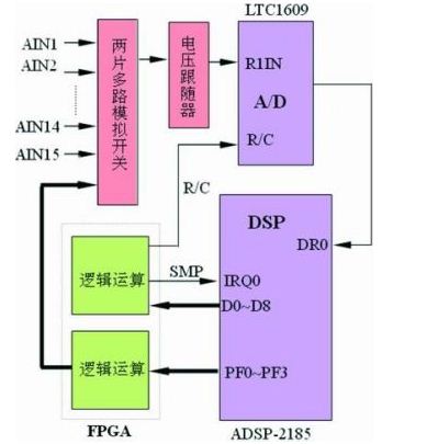

硬件系统
硬件系统的示意图如图1所示。外部输入的电压电流经过电压互感器或电流互感器,经过信号调理,变换成小电压信号,把这些小电压信号经过滤波、放大处理之后送入模拟多路开关。接入多路开关的信号AIN1、AIN2、…AIN15的切换由DSP通过FPGA来控制。多路开关的输出接电压跟随器,以降低信号源的输出阻抗,保证得到较高的采集精度。经A/D转换完成后的数据由DSP芯片进行采集处理。
软件1
A/D可以选用Linear公司的16位双极性高精度模数转换器LTC1609。
如果进行N点傅立叶变换,应该在一个周期内等间隔均匀采样N个点。但如果以固定的时间间隔进行采样,当电网中交流信号频率偏离50Hz时,所采集到的N个点就不一定恰好为一个周期的数据。所以,在本系统中,DSP实时监测交流信号周期的变化,根据当前最新的周期值TAC计算出两个采集点之间的间隔时间为:TSMP=TAC/N。

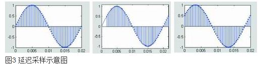

交流电的相位关系是反映供电质量的比较重要的参数。相位校准从两个方面进行:一方面要补偿多个信号由于异步采样造成的相位偏差;另一方面要校准信号调理过程中造成的相位偏移。
如图3所示,假定在t时刻对一个信号采样的结果如(a)所示,但如果延迟到t+Dt采样的话,其结果如(b)所示,(b)与(c)的相位是一样的。通过对比可知,(c)的相位比(a)的相位超前,即,延迟采样的结果会使相位超前。
软件3
我们主要关心交流信号相位之间的相对关系,所以,以中间第8路信号AIN8为基准,其它信号的相位都向它校准。那么第8路信号以前的信号的相位都是滞后的,而第8路以后的各信号的相位都是超前的。对于滞后的相位要加上一个校准相位,对于超前的相位要减去一个校准相位。所以,第i(i=1,2,...,15)路信号的基波需要校准的角度q为:qi=(8-i)×(TRC/TAC)×360o=(8-i)×g;设g=(TRC/TAC)×360o。

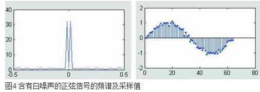

利用Matlab工具以一路信号为例说明对幅度的校准方法。
假定有一包含有高斯白噪声的正弦信号x=sin(2pft)+0.1×randn(1,N),其中f=0.25,fs=1,N=64。randn()函数产生一个均值为1呈正态分布的随机信号。信号x的频谱及64点采样后的值如图4所示。
软件4
通过对一个周期内的64点数据进行FFT运算,利用公式求得信号的幅度值为AC=1.104。其中Ar和Ai分别是第次谐波的实部和虚部,n是计算中所使用到的最高谐波次数(n≤32,这里取n=16)。如果预先通过前面所述求得校准系数a,就可以得到校准后的幅度值。在这里,根据信号x是由幅值为1的正弦波和均值为0.1的加性高斯白噪声组成的特点,由前面求校准系数的公式,我们可以假定a=1/(1+0.1)=0.909,则可得到最终校准后的幅度值为:A=AC×a=1.104×0.909=1.003。与实际的幅度值1.000相比,精度可达0.3%。
通过在实际产品中采用这种技术发现,一般情况下,精度可以控制在0.5%以内。可以满足大多数测控场合对精度的要求。对于相位的校准,方法与此类此。
