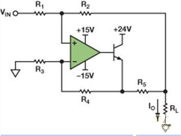

图1. 改进型Howland电流源驱动接地负载
图1所示的改进型Howland电流源非常受欢迎,因为它可以驱动接地负载。允许相对较高电流的晶体管可以用MOSFET取代,以便达到更高的电流。对于低成本、低电流应用,可以去除晶体管。

通过对改进型Howland电流源进行分析,可以得出传递函数:
提示1:设置R2 + R5 = R4
在公式1中,负载电阻影响输出电流,但如果我们设置R1 = R3和R2 + R5 = R4, 则方程简化为:
此处的输出电流只是R3、R4和R5的函数。如果有理想放大器,电阻容差将决定输出电流的精度。
提示2:设置RL = n × R5
为减少器件库中的总电阻数,请设置R1 = R2 = R3 = R4。现在,公式1简化为:
如果R5 = RL,则公式进一步简化为:
此处的输出电流仅取决于电阻R5。

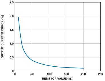

提示3:R1/R2/R3/R4的值较大,可以改进电流精度
大多数情况下,R1 = R2 = R3 = R4,但RL ≠ R5,因此输出电流如公式3所示。例如,在R5 = 100 Ω且RL = 500 Ω的情况下,图2显示电阻R1与电流精度之间的关系。要达到0.5%的电流精度,R1必须至少为40 kΩ。

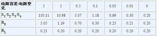

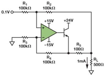

提示4:电阻容差影响电流精度
图3.IOUT= 1 mA的示例电路
表1. 最差情况输出电流误差(%)与电阻容差(%)
实际电阻从来都不是理想的,每个电阻都具有指定的容差。图3显示了示例电路,其中R1 = R2 = R3 = R4 = 100 kΩ,R5 = 100 Ω,而且RL = 500 Ω。在输入电压设置为0.1 V的情况下,输出电流应该为1 mA。表1显示由于不同电阻容差而导致的输出电流误差。为达到0.5%的电流精度,请为R1/R2/R3/R4选择0.01%的容差,为R5选择0.1% 的容差,为RL选择5%的容差。0.01%容差的电阻成本昂贵,因此更好的选择是使用集成差动放大器(例如 AD8276,它具有更好的电阻匹配,而且更加经济高效。
