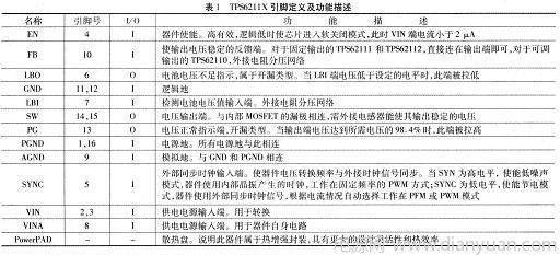

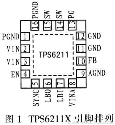

TPS6211X标准封装为QFN-16,尺寸为4 mm×4 mm,图1所示为引脚排列。其引脚功能描述如表1所示。

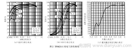

图2a,b是TPS62111和TPs62112在多种输人电压下,分别工作在PFM(脉冲频率调节)模式和PWM(脉冲幅度调节)模式下的电流电压转换效率曲线图。从图2可以看到,在PFM时,即工作在轻负载时,转换效率相当高,均能达到90%;而当输入电压、内部参数及外接负载变化时,其工作在PWM模式,转换效率可达85%以上,这对于从7 V以上电压值直接转换到所需电压值是非常有用的特性。图2c为在不同输入电压下,输出端电流的最大值。当输入电压高于5 V时,TPS6211X系列的最大输出电流可达1.8A,将其用于驱动要求电压精度较高和电流幅值较大的FPGA器件是很合适的。

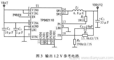

根据选择的方案2以及TPS6211X的数据手册,电路连接如图3和图4所示。两个电路中的电感、电容、电阻均采用贴片型封装,可最大程度减少PCB面积。电感的直流电阻越小越好(几十毫欧),饱和电流须高于最大输出电流,由此选择电源型电感,以减少热损耗;输入端电容可采用无极性的陶瓷电容,输出端电容应采用极性钽电容,电容的耐压值最好在16 V之上,可保证输出电流的单向性和较好的纹波特性。图3中的器件引脚FB是输出电压反馈端,以调整输出电压精度,其外接电阻分压网络中的R3和R4的阻值精度应在5%以上才能得到合适精度的输出电压,R3、R4的关系如下:
式中:VFB是1.153 V,只要给定R4和所需的输出电压Vo就可确定R3。此外,为了器件更好地工作,R3和R4之和应该处在400 kΩ-1 MΩ之间。由TPS62110得到2.5 V的电路与图3相似,其反馈端电阻网络的阻值选择按照式(1)可得到。由TPS62112得到5 V的电路与图4相似,不再重复。
需要注意:系统中电源器件的输出电流较大,所以其散热端PowerPAD要与PCB的铜板有良好接触。当系统某一电压需要较大的驱动电流时,可以采用并联的方法满足要求。在研制的手持式测试仪中FPGA需要电源为1.2 V/3 A,2.5V/1 A,3.3 V/1 A,于是可以将两路TPS62110并连。得到最大3.6 A的驱动电流,实践证明是完全可行的。这种做法不仅可满足FPGA器件的需求.还能为系统的其他模块提供一部分支持。
