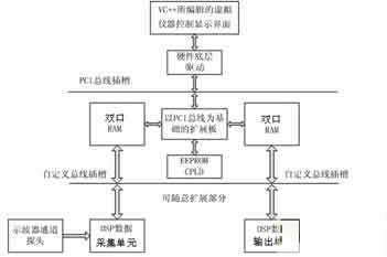

笔者设计的基于PCI总线和DSP技术的虚拟仪器的基本框架如图1所示。
总线1
图1 虚拟仪器系统的基本框架
整个系统是基于模块化的设计理念来实现的,该系统的开发主要有以下几步:1)设计一块基于PCI总线的母板,该板上有自己定义的总线接插件,以及整个系统的逻辑控制单元和数据缓冲存储芯片;2)设计数据采集模块和数据输出模块;3)开发PCI母板的Windows驱动程序,使PC能正常识别该板卡并分配所需系统资源;4)开发系统下位机DSP数据采集模块的程序,实现对模拟信号的采集以及数据的FFT算法处理;5)开发系统上位机PC的控制软件,实现数据波形显示、端口配置、内存读写以及对仪器的控制功能。

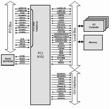

在PCI总线适配卡的设计中,采用专用的PCI接口芯片来实现PCI接口,设计者不需要将精力投入到复杂的PCI接口功能设计和验证测试上。专用的接口芯片可以实现完整的PCI主控模块和目标接口功能,将复杂的PCI接口转换为简单的接口。在本设计中选用PLX公司通用接口芯片PCI9052,它包含读和写FIFO,以便将32bit、33MHz的PCI总线与总线宽度有可能比它窄或总线速度有可能比它慢的局部总线进行匹配。PCI9052有最大5个局部地址空间和4个片选支持,图2为PCI9052的信号接口模块图。

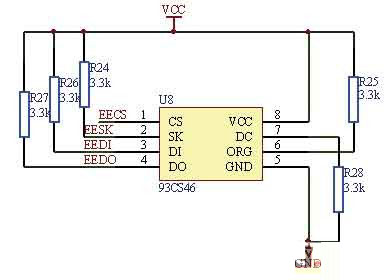

PCI分配资源的数据来源是通过外扩的EEPROM来实现的,根据PCI9052接口芯片的要求,选用Microchip公司支持三线串行接口的EEPROM。在电源上电期间,PCI的RST#信号复位PCI9052内部寄存器。而PCI9052也输出局部复位信号(LRESET#)并检查是否存在外部EEPROM,如果存在并且第一个16位字不是FFFFH,则PCI9052加载EEPROM中的数据到PCI9052的内部寄存器中;否则默认值被使用。PCI9052配置寄存器仅能由EEPROM或PCI主机处理器写。在EEPROM初始化期间,PCI9052用RETRY信号来响应PCI目标访问。图3给出了本设计中EEPROM(93CS46)和PCI9052的连接电路图。
总线3
图3 EEPROM和PCI9052的连接电路图
EEPROM中配置的主要信息包括:设备识别号、供应商代号、四个局部总线空间的大小以及空间的基地址等。可以事先通过编程器将配置信息写入配置EEPROM中,也可在系统启动后用PLXMon对EEPROM进行操作。

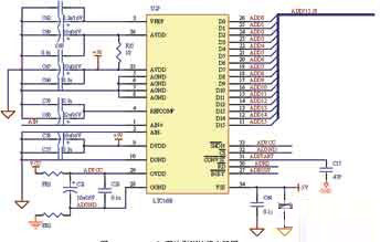

数据采集电路是本系统的关键,数据采集电路设计的好坏将直接影响到本系统的性能。为了实现系统功能的可配置和可扩展性,数据采集模块设计成可配置的模式插接在总线接口母板上,实现对外部信号的数据采集。数据采集模块由高速16位adc(LTC1608)和高性能DSP芯片(TMS320C6713)构成,LTC1608的并行数字接口可方便地与包括TMS320C6713在内的多种DSP通信,并可连接3V或5V逻辑。

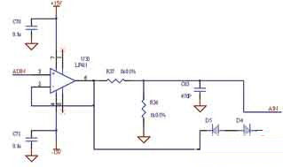

由于对采集精度的高要求,在信号进入ADC之前,需要对模拟信号进行一系列的处理以保证信号的可靠性:模拟信号首先经过电压跟随运算放大器增加输入阻抗,再经过电压比例放大和一阶RC低通滤波,最后输入到ADC。
总线4
图4 输入信号处理电路原理图

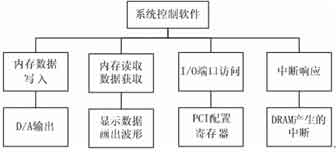

整个应用控制软件的功能模块框图如图6所示。
总线11
图6 控制软件功能模块框图
基于以上的控制功能模块图,选择使用VC++来实现本系统应用软件的人机界面以及对系统的控制功能。VC++的开发环境集编辑、编译、连接、调试、向导等多项功能于一体,并且提供了目前成为业界标准的MFC(Microsoft Application Foundation Classes)类库。

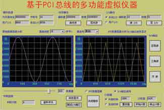

我们开发的虚拟仪器系统PC端控制软件可实现数据波形显示、端口配置、内存读写以及对仪器的控制功能,其主界面如图7所示。
