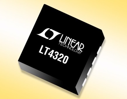

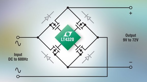

凌力尔特公司 (Linear Technology Corporation) 推出一款用于 9V至72V系统的理想二极管控制器LT4320。其采用低损耗 N 沟道 MOSFET 替代了全波桥式整流器中的全部 4 个二极管,以显著地降低功率耗散并增加可用电压。由于电源效率的提升免除了笨重的散热器,因此缩减了电源尺寸。通过免除二极管桥中固有的两个二极管压降提供了额外的裕度,低电压应用将从中获益。与传统的替代方案相比,MOSFET桥可实现具有高空间利用率和电源效率的整流器设计。控制器的工作频率范围为 DC 至600Hz。
控制器1
有源桥式整流器可节省功率和电压
LT4320开关控制电路平稳地接通两个适当的 MOSFET,同时将另外两个 MOSFET 保持在关断状态以防止反向电流。一个集成型充电泵负责为外部低导通电阻 N 沟道 MOSFET 提供栅极驱动,并不需要外部电容器。MOSFET 的选择在 1W 到几千瓦的功率级别范围内提供了最大的灵活性。
