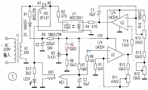

图1是原电路。交流220V电源经电源变压器T1降压。再用双向可控硅TR1控制烙铁芯(HR1)的加热电源。R15是设定温度的电位器.该图中的HE1是检测温度的传感器(热电偶)。

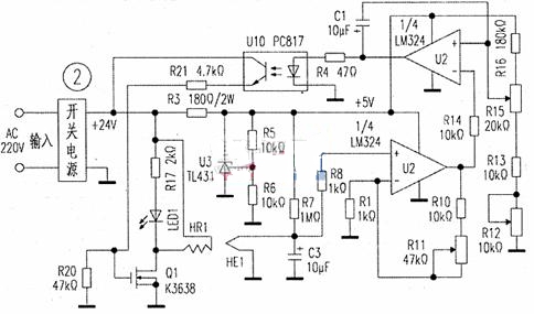

图2是改后的电路。光耦合器U10替换原U1,图2中功率场效应管Q1替换图1的TR1。R20、R21是增加的元件。因烙铁芯的电源由原来的交流改成了直流。原有的可控硅就不能用了.现用场效应管来代替它。当光耦合器U10导通时,即向Q1提供偏压.令其Q1导通,接通烙铁头(HR1、HE1)的电源。LED1用来指示加热状态,亮时即表示加热。场效应管的导通压降非常小.功耗也非常小,因此无需加装散热器。
因恒温烙铁采用的是铁心变压器,而过于笨重,不便于携带,本文介绍的方法是用开关电源代替原有的铁心变压器,可使重量减轻四分之三。
找一个笔记本用的电源适配器(输出电压17V~20v),拿出电路板,调换TL431第①脚的分压电阻,将它改成24V输出。再将此板装在原控制盘内。选电流大于5A,耐压高于100V的场效应管,它可从旧的PC主板、旧电视板或内含UC3842的旧开关电源上拆到(UC3842驱动的都是场效应管),还有一个来源是裁下旧电视机电路板的电源部分。有相当数量的此扳有一组+24V~+27V的电源,本方案就利用这组电压。
