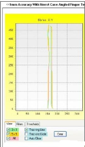

精确度:精确度可定义为,在一个预先定义的触摸屏区域中最大的定位误差,以手指的实际位置与测量位置之间的直线距离为单位。在测量精确度时,使用的是一只模拟或机械手指。手指置于面板上的一个准确位置,再把手指实际位置与测量位置进行比较。精确度非常重要,使用者希望系统能准确地找到手指位置。电阻式触摸屏最令人诟病的一项缺点,就是低准确度,而且准确度会随时间逐渐减弱。电容式触摸屏的精确度创造出许多新应用,例如虚拟键盘,以及不用触控笔的手写辨识。图1显示一个结构不完整的触控面板数据,显示手指位置有游移现象,而实际上模拟手指是进行直线移动。
图1  范例显示在触控面板追踪中的不准确度或误差

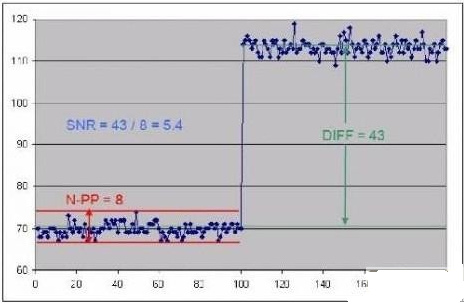

信噪比:信噪比(SNR)是传感器测得的手指信号与测量噪声之比。这是个重要参数,设计人员必须深入了解它,才能开发出高效率的触控面板。系统必须能调节、适应并滤除移动系统中的寄生噪声。为获得高信号数以及极少的噪声数,可考虑针对触控功能采用精确的模拟前端组件。
诸如TrueTouch系列可编程解决方案这类产品,可在滤除噪声方面提供许多绝佳的机制。PSoC可编程模拟组件能重新组态,以整合持续一段时间的信号,藉此滤除噪声。不同的信号频率,包括扩频与虚拟随机频率,亦可用来避免电磁干扰。标准的数字滤波器能移除1~2位的信号抖动或提供类似IIR 的低通滤波器。智能数字滤波器能比对附近区域侦测到的样本,滤除不正常的样本,智能滤波器仅受限于系统设计人员的创意。图3显示一个组件的噪声水平范例,及侦测到的触控行为。在这个例子中,撷取到的SNR为5。
图3  信噪比(SNR)范例
