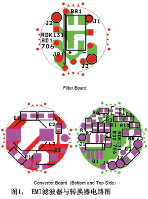

转换器和EMI滤波器的设计原理参见图1。根据电流检测电阻器R8和R10之间的压降,电流控制环路被设置为所需的恒定电流值。虽然标准设计支持的是300mA的电流,但仍可以轻易适应最高360mA的输出电流。Q1和Q2可以放大检测到的压降,以便使用电阻值较低的电流检测电阻器来最大程度地降低功率耗散。EMI滤波器采用p型拓扑结构,并含有一个可熔阻燃电阻RF1,以用于过载保护。

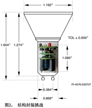

设计转换器和EMI滤波器时只需要25个器件,完全不需要PCB板和连接器件。该应用的电气设计最大的挑战是结构设计,特别是将转换器和EMI滤波器都集成到标准灯壳的设计。然而,该设计正好能装入Edison螺口灯座(E27)和卤素灯卡口灯座(GU 10)。卤素灯卡口灯座的尺寸参见图2。
emc2
如果圆形PCB大得能够容纳所有转换器和EMI滤波器元件的话,它就无法装入灯座中。因此我们决定将设计划分为两个圆形PCB,一个用于转换器电路,另一个用于EMI滤波器。转换器电路板的最终直径为19.66 mm,而EMI滤波器的最终直径则为16.91 mm。这些电路板然后进行叠加,并与离散布线互连完成装配。
虽然该设计的功能满足要求,但仍存在传导辐射问题。由于两个PCB比较接近,开关电流会从转换器电路板耦合到EMI滤波器电路板,从而降低EMI滤波器的性能。通过在这两个电路板之间放置“屏蔽”PCB,这一问题便得以解决。而第三个电路板只是一层铜,并无电路。它被电气连接到EMI滤波器负输出端与转换器负输入端的接合处。这样,总装便由三个叠加在一起的圆形电路板组成。增加第三个电路板既简单又节省成本,不但解决了耦合问题,还达到了EMI性能要求。

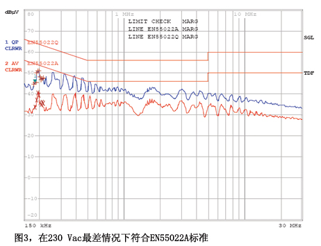

本参考设计如果采用120Vac的标称输入电压,电路效率将会超过62%。输入电压为220/240Vac时,效率将超过56%。根据EN55022A限制,采用准峰值和平均读数在输入电压为115Vac和230Vac时表现出传导EMI特征。在最差条件下,当输入电压配置为230Vac时,此电路可通过标准并有7dB的裕度。当输入电压为115 VaC时,裕值更高。在参考测试报告中提供有其它EMI图以及正常工作和启动期间的波形图。
