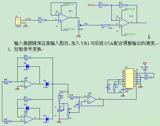

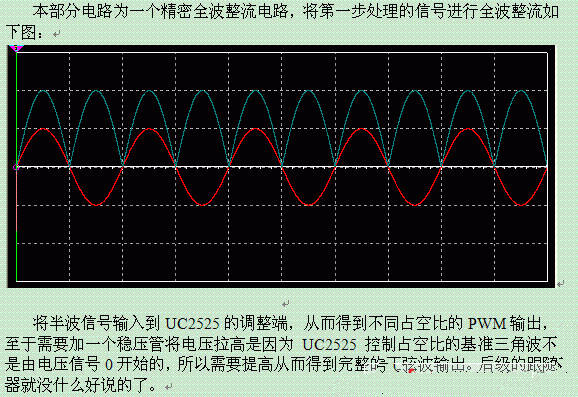

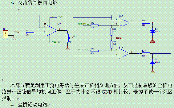

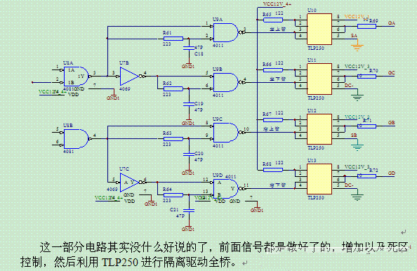

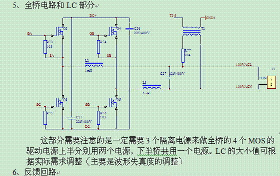

输入的电源是350VDC,需要变成交流信号,变换方法就是采用SPWM的方式生成方波,然后通过LC变成标准正弦。生成SPWM就用到了TI的这颗芯片UC2525稳压脉宽调制器,然后控制MOS管的通断生成方波。
输入信号要求高阻抗可使用放大器做隔离,由于有输出精度要求所以放大器的放大倍数需要可调,从而满足设计需求。将处理后的信号输入UC2625作为PWM占空比控制信号,得到正确输出。

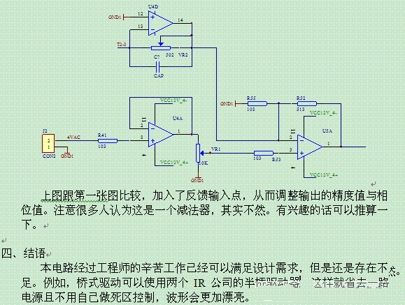

设计需求有精度和相位的要求,为了达到闭环控制的效果在输出端填加小信号电压互感器作为反馈。

电路中有一个地方我还是没计算清楚就是UC2525的占空比控制,这也是我把这这个设计拿出来到TI博客大赛的原因。电路中从控制信号输出到反馈输入,再到半波整流都可以有详尽的设计计算,但是由于UC2525的基准三角波的不确定性(例如,峰峰值的不确定性,起始电压的不确定性等)造成正弦波的精度没有办法得到更准确的设计计算支撑,只能通过微小的满度调整和反馈调整来保证,为批量生产带来和很大的不便。
