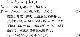

设差动变压器原边激励电压为Ep、角频率为ω、电流为Ip、电感为Lp、等效电阻为Rp。副边电压分别为E21、E22,互感为M1、M2。若忽略磁滞涡流及耦合电容的影响,可以得出:

由式(3)可以看出当Ep、ω、Lp、Rp为常数时,E2正比于△M。差动变压器是非闭合磁路,而且铁芯长度远小于线圈长度,所以△M正比于铁芯位移,即E2正比于铁芯位移。当铁芯在某一位置固定,输出电压E2也应是定值。但Ep或ω有变化,虽然铁芯位置没变,输出电压E2却发生了变化,这就是激励电压和频率不稳定引起的误差。E2是Ep的一次函数。将式(3)对Ep微分得到:
传感器3
将式(4)除以式(3)得:
dE2/E2=dEp/Ep即在其它条件不变的情况下,激励源的误差即是差动输出的误差。

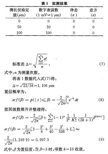

以CWZ-23F差动变压器为例,标定后用光学测长仪给定输入电压,用4位半数字电压表测量输出电压。
传感器5
精度=β×标准差=3×1.106≈3.32(μm)
可以认为系统精度为3.32μm。此时置信概率为99.73%,完全可以说明系统的情况。
