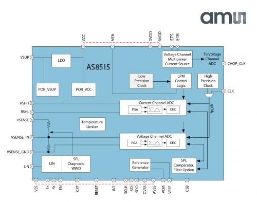

领先的高性能模拟IC和传感器供应商奥地利微电子公司宣布推出一款适用于汽车的智能电池传感器(Intelligent Battery Sensor)参考设计,该参考设计基于奥地利微电子高精度的AS8515数据采集前端。
奥地利微电子的智能电池传感器(IBS)设计适用于监测最新磷酸铁锂汽车电池以及传统AGM(铅酸)电池的电量状况(SOC)以及电池安全状况(SOH)。IBS的测量前端采用AS8515,能精确、实时地测量电池的电流和电压、电路板的温度,并将这些数据输出为电子信号。测量数据由富士通ARM Cortex-M3微控制器进行处理,为任何类型的12V电池带来准确的读数。

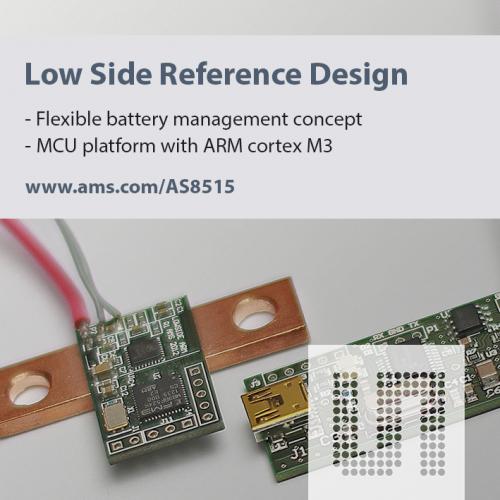

具有完整文档且作为开发包中一部分的该参考设计现已提供,随时都可以投入生产,并可能被汽车生产厂商选用作为IBS系统的现成模板。与竞争对手提供的固定架构整合系统不同,奥地利微电子的参考设计允许使用者自由地选择微控制器。
奥地利微电子IBS参考设计提供的软件演示了使用库伦计数方法如何进行SoC计算,并在电流负载变化超过5A时如何计算由此引起的电池阻抗。该软件能轻松地输出到任何开发者选择的微控制器,包括其他的ARM Cortex-M系列设备。
AS8515包含一个集成的LIN收发器以及能在汽车系统中作为LIN从属设备的IBS传感器模块。该参考设计包括一个含有LIN控制器和USB控制器的独立LIN主板,使开发者能通过奥地利微电子的图形用户界面(适用于Windows操作系统的电脑)控制并配置传感器模块。
