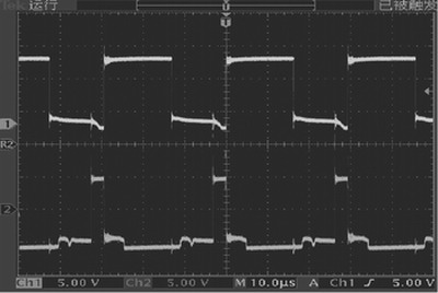

仿真与实验结果
根据图2电路,笔者进行了仿真与实验,其结果分别如图3(a)、(b)所示。图中上、下方分别是主、辅助开关栅极的驱动信号波形,脉冲的前后沿陡峭,其上升和下降时间以及传输延迟均达到指标要求。
开关10
(a)仿真波形
开关11
(b)实验波形
图3 ZVT-PWM变换器驱动电路信号波形图
