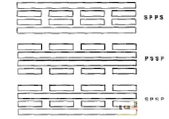

5.2交叉技术
交叉技术指的是指在布置变压器原、副边绕组的时候使得原边绕组&副边绕组交替放置,增加原、副边绕组的耦合,减小漏感,同时使得电流平均分布,减小变压器损耗。
现在插入技术的研究被分为两个方面:应用于变压器的交叉(正激电路)和应用于连接电感器的交叉(反激电路)。因此交叉技术现在已经被放在不同的拓扑中作为不同的磁性部件来研究。
应用于变压器中的交叉技术[8]的主要优点显示如下:
在变压器中磁性能量储存空间的减少,导致漏感的减少
电流传输过程中在导体上的理想分布,导致交流阻抗的减少
绕组间更好的耦合作用,更低的漏感。
变压器6
图6.运用交叉技术的三种不同结构
为了说明交叉技术的特征,图6显示了三种应用了交叉技术的不同结构。P代表初级绕组,S代表次级绕组。三种结构运用了交叉技术,但显示SPSP结构是最好的,因为初级和次级的绕组都是间隔交叉的。图7中显示了在500KHZ时,三种结构的交流阻抗和漏感值,通过比较可以很容易的发现在变压器中应用了交叉技术后,交流阻抗和漏感值都有了很大的减少。
变压器7

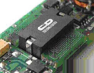

C&D Technologies公司已经将交叉技术应用在其WPA60双输出四分之一砖DC/DC转换器上。如图8所示。相对于标准的平面变压器,这种变压器提供了更高的功率。
变压器8
图8. C&D Technologies公司APA50/WPA60系列平面变压器
此设计交错了初级和次级绕线,以减少不合需要的漏电感。一个直接的“三明治”式初级-次级-初级或次级-初级-次级能够减少漏电感。高漏电感将导致不完整的耦合,损耗和瞬态电压等缺陷 .
