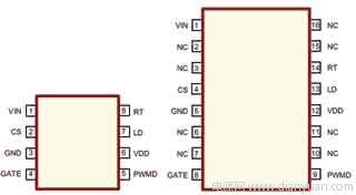

封装与引脚功能
图1 HV9910B引脚排列
HV9910B有8引脚及16引脚两种,8引脚的有DIP及SOIC封装,16引脚的只有SOIC封装,其引脚排列如图1所示,各引脚功能如表1所示。16引脚中注NC的引脚为空脚。

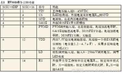

表1  HV9910B各引脚功能
SOIC-8DIP SOIC-16 符号 功能
1 1 VIN 工作电压输入端8~450VDC
2 4 CS ILED检测端,外接电流采样电阻RCS到GND
3 5 GND 电源地,也是内部电路的地
4 8 GATE 外接MOSFET开关的栅极
5 9 PWMD PWM调光输入端,也是使能端。此端加高电平时,GATE端输出高电平,MOSFET导通;此端加低电平时,MOSFET关断,无输出
6 12 VDD 内部7.5V稳压电源输出端,此端接一个低ESR的电容到地(电容量2.2~4.7μF),采用多层陶瓷电容(MLCC)
7 13 LD 模拟调光输入端,输入0~250mV调光电压,调节LED亮度
8 14 RT 外接开关管工作频率设定电阻RT。恒定频率模式时,另一端接地;恒定关断时间模式时,RT另一端接GATE

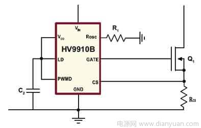

采用恒定频率模式如图2所示,RT接在RT与GND之间;采用恒定关断时间模式时,RT接在RT与GATE之间,如图3所示。
图2 恒定频率工作模式
图3 恒定关断时间工作模式
恒定频率模式的参数选择及计算

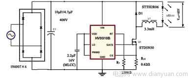

一种市电220VAC供电按、恒定频率模式工作的LED驱动电路如图4所示,该电路不调光,LD端及PWMD端必须接VDD。有关参数及选择及计算如下。
1全波整流桥(或整流二极管)的选择
全波整流桥的耐压VBRI及正向电流IBRI的计算公式为
VBRI=1.5(√2 VLINEmax)      (1)
IBRI=VOmax×IOmax/VINmin×η (2)
式中,VLINEmax为最大市电电压、VOmax为输出最大电压、IOmax为输出最大电流、VINmin是输入最小直流电压、η为驱动器的转换效率(η一般在0.85~0.9之间)。公式(1)中的1.5是安全系数。
例如,采用220V市电,有±10%的允差,即VLINEmax= 242VAC,VLINEmix=198VAC,则VBRI=1.5×(√2×242)=513.2V。若VOmax=40V,IOmax=350mA,VINmin=√2 198V,η=0.85,则IBRI=40V×0.35A/√2 ×198×0.85=0.06A。因此可选600V/0.5A的全桥,或选4×4007二极管组成全波整流电路。
2 滤波电容C1的计算
全波整流后的电压波形是“馒头波”,需滤波电容C1作平滑滤波,C1的计算公式为
   (3)
式中,freq是市电的频率(freq=50Hz)。
若VOmax=40V,IOmax=0.35A,VLINEmix=198VAC,VINmin=×198V,η=0.85,则带入式(3)得,C1≥13.9μF。则可取10μF/400V的铝电解电容器和4.7μF/400V的铝电解电解并联。如果要求驱动器体积小,则可用1个10μF/400V,其输出纹波稍大些。
3 开关管频率的选择
开关管频率fosc与电感器的大小有关,在220V市电供电时,fosc一般取25~150kHz。确定额定频率的外接电阻RT与fosc关系为
fosc=25000/[RTkΩ+22](kHz)   (4)
若fosc选100kHz,代入式(4),RT=228kΩ。
4 检测电流(IOmax)电阻RCS的计算
RCS与流过LED的电流IOmax(ILEDmax)的关系式为
RSC=0.25/(1.15×IOmax)(Ω)    (5)
例如,IOmax=0.35A,则代入式(5),得RSC为0.62Ω。
5 电感器L1的计算
电感器的电感量取决于流过LED的纹波电流。若纹波电流占ILED的30%(±15%),L1的计算式为
 (6)
式中,VLINEnom为输入交流市电的额定值,即VLINEnom=220VAC。
若VOmax=40V、VLINEnom= 220VAC、IOmax=0.35A、fosc= 100kHz,则L1=3.31mH,可取3.3mH。
电感的峰值电流IP为
IP=IOmax×1.15(A)     (7)
则在IOmax=0.35A时,IP=0.35 ×1.15=0.4A。
在选择3.3mH电感量时,其饱和电流应大于IP×1.3。即饱和电流应大于0.4A×1.3>1.52A。
6 选择开关管Q1及续流二极管D1
开关管为N沟通功率MOSFET,其最大的耐压VFET(VDSS)为VFET=1.5(VLINEmax)(V)      (8)
若VLINEmax=242V,则VFET为513V。MOSFET最大的漏极电流IFET(ID)=IOmax×(A)  (9)
若IOmax=0.35A,则IFET为0.247A。但在选择Q1时,其ID要选约为3倍的IFET,即选ID=1A的MOSFET。
为减小开关管Q1的损耗,应选择导通电阻RDS(ON)小(一般取RDS(ON)<1Ω)、栅极电容Qg小的MOSFET,可提高转换效率并可减小散热片的尺寸。
图4 外部器件的选取
根据上述计算可选择STD5NM50,其主要参数为:VDSS=500V、RDS(ON)<0.8Ω、ID=7.5A,Qg=13nC。
续流二极管D1的耐压与VFET相同,其电流IDIODE为 IDIODE=0.5×IOmax(A)     (10)
可选择600V/1A的快速恢复二极管,如STTH2R06。其主要参数:VRRM=600V、IR(AV)=2A、VF=1V、trr=35ns(典型值)。

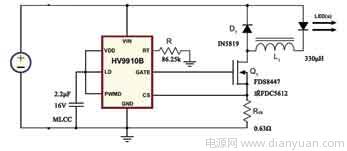

恒定关断时间模式的参数选择
这里举例说明恒定关断时间模式的参数选择及计算。输入时直流电压,其额定值是12V,允差为+4V、-3V,即VINnom=12V,VINmin=9V,VINmax=16V。负载为两个串联的1W白光LED,其VF=3.4,即VINmin=4.6V、Vonom=6.8V,Vomax=8V;Iomax= 350mA。期望的效率η=0.85。其电路如图5所示。
图5 HV9910B应用电路

4 电阻RCS的计算
RCS=0.25/(IOmax+Vonom×tOFF/2L1)(Ω)       (14)
在本例中,代入已知数得RCS=0.63Ω。
5 开关管Q1及续流二极管D1的选择
开关管Q1的耐压VFET=1.5VINmax,其IFET=IOMAX×。按已知条件代入得VFET=24V、IFET=0.33A。一般选MOSFET的ID>3IFET,VDSS取大于VFET的N-MOSFET,如FDS8447或FDCS5612。
续流二极管的耐压与MOSFET相同,电流可取1A的肖特基二极管1N5819(40V/1A)。
