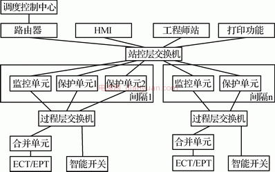

就目前而言,采用智能化的一次设备(如电子式互感器及智能化开关等)、网络化的二次设备,以及符合IEC 61850通信规范、自动化的运行管理系统,是数字化变电站主要技术特征。图1为数字化变电站系统结构。
嵌入式1

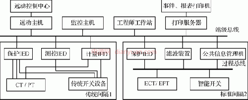

鉴于我国对IEC 61850标准的研究和实践还处于探索阶段,国内电子式互感器技术的成熟度尚待考核,变电站过程层和间隔层的IEC61850实现应分步骤渐进实施。针对该情况,提出一种现阶段的数字化变电站系统过渡方案,如图2所示。
嵌入式2
图2 数字化变电站系统过渡方案
该方案中的过程层一方面采用ECT/EPT和智能开关,模拟量采集和开关量控制实现完全数字化,完成电力运行的实时电气量检测、运行设备状态参数在线监测与统计、操作控制的执行与驱动;另一方面也支持传统一次设备下硬接线模式,采用连接导线接入常规互感器和开关。合并单元汇总本间隔的实时数据信息并以多播方式经由过程总线传送间隔层保护装置,使间隔层实现对一次设备的保护控制功能,对数据采集、统计运算及控制命令的发出进行优先级控制,另外也可在传统模式下通过采样板获得常规互感器和开关的数据。变电站层采用符合IEC 61850标准的数字化变电站站控层系统,为分布式系统设计。考虑到61850装置的网络接入能力,后台采用C/S模式,工作站需从主服务器取数据。
该方案在传统变电站两层结构的基础上实现了间隔层和变电站层的数字化。传统保护装置中的数据采集部分包括模拟量(电流、电压)数据转化,开入量(如断路器位置、隔离刀闸辅助接点)读取等,但要采用数据映射的方式接入:A/D转换模块映射成IEC 61850过程层数字式传感器的一部分;开关量输出模块映射成IEC 61850过程层数字式执行器的一部分;开关量输入模块映射成IEC 61850过程层数字式断路器的一部分;完成滤波、计算、逻辑和控制功能的主控模块映射成IEC 61850间隔层的保护控制设备[4]。
采取这种映射方式,保护装置可以在接收通道模拟量的同时直接接收数字量。也就是说,装置可以很好地实现IEC 61850系统中过程层和间隔层功能,也可以兼顾现有的系统,从而实现了常规设备和基于IEC 61850的二次设备之间良好的并存和过渡。

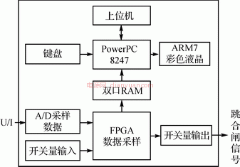

考虑到以上映射方式,间隔层保护装置应由模拟量输入模块、开关量输入模块、开关量输出模块、主控制器、液晶显示、电源模块等多块板卡组成。各个模块以插件的形式安装在主板上,可以根据用户的需求自由增减。其硬件结构示意图如图3所示。
根据硬件结构图,PowerPC平台分别和上位机、FPGA的双口RAM和ARM7彩色液晶等有通信连接以及数据交互。
2.2硬件功能
主控板选用了PowerPC 8247处理器,利用其强大的运算处理能力,在VxWorks平台上实现了配置信息的解析、数据映射、平台保护、数据通信等功能。外接SST39VF040的BIOS芯片,用于存储Bootrom程序。32 MB的Flash/ROM用于存储Vxworks程序、驱动程序、配置文件信息、存储数据等。32 MB×4的RAM用于存储系统及应用运行程序,实时调用配置信息、实时数据等。100M全双工以太网口用于实时通信,RS232用于连接打印机,RS485用于连接液晶显示板。

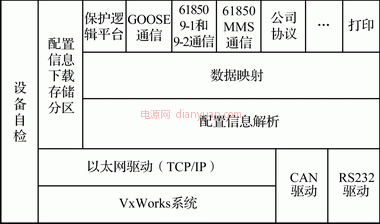

3.1系统模块划分
PowerPC软件模块结构如图4所示。
嵌入式4
图4 PowerPC软件模块结构
底层驱动模块:实现CAN总线、RS232、以太网的驱动。接口调用收发数据。
设备自检模块:检测装置的插入板、开关量板和模拟量板是否插入,由FPGA检测后按双口RAM的第一个字判断,低8位表示开关量板,高8位表示模拟量板。
配置信息下载及存储分区:将存储空间合理分区,接收和存储不同的配置信息以及转发配置信息(界面ARM7)。分配存储数据(定值、事件、录波)的存储地址空间(Flash)。
配置信息的解析模块:创建所有的配置信息实体,读取相应配置信息(来自配置文件)为应用程序提供实时调用接口。
数据映射模块:根据数据映射信息将配置信息和实际运行数据联系起来,形成完整的数据信息结构,供应用程序实时调用。映射存储数据(定值、事件、录波)的存储地址(Flash)。数据映射模块中包含了众多的消息队列(使用VxWorks管理消息队列),从而实现了保护逻辑和其他通信平台的交互。
配置信息解析模块:将所有接收到的配置信息分类存储,并将需要的配置信息传送给各个芯片。
保护逻辑平台:包括模拟量的采集、保护配置的解析、保护元件的运行、开关量逻辑、录波模块、事件产生模块等。
61850和MMS通信模块:运行61850服务,解析节点的配置信息,按映射标准返回映射数据以及配置信息。
通信协议封装模块:运行通信协议程序(除61850通信之外的协议,如公司协议),根据不同物理连接和驱动对外连接通信。
根据系统结构和模块层次,可以看出保护系统具有如下功能:数据采集功能、网络通信功能、保护平台功能、保护动作功能、录波功能、调试功能、人机接口功能、计量功能和自检功能。
