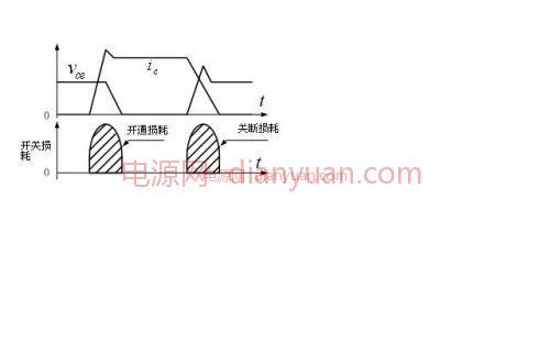

要了解LLC,就要先了解软开关。对于普通的拓扑而言,在开关管开关时,MOSFET的D-S间的电压与电流产生交叠,因此产生开关损耗。如图所示。
为了减小开关时的交叠,人们提出了零电流开关(ZCS)和零电压开关(ZVS)两种软开关的方法。对于ZCS:使开关管的电流在开通时保持在零,在关断前使电流降到零。对于ZVS:使开关管的电压在开通前降到零,在关断时保持为零。
最早的软开关技术是采用有损缓冲电路来实现。从能量的角度来看,它是将开关损耗转移到缓冲电路中消耗掉,从而改善开关管的工作条件。这种方法对变换器的效率没有提高,甚至会使效率降低。目前所研究的软开关技术不再采用有损缓冲电路,这种技术真正减小了开关损耗,而不是损耗的转移,这就是谐振技术。而谐振变换 器又分为全谐振变换器,准谐振变换器,零开关PWM变换器和零转换PWM变换器。全谐振变换器的谐振元件一直谐振工作,而准谐振变换器的谐振元件只参与能 量变换的某一个阶段,不是全程参与。零开关PWM变换器是在准谐振的基础上加入一个辅助开关管,来控制谐振元件的谐振过程。零转换PWM变换器的辅助谐振 电路只是在开关管开关时工作一段时间,其它时间则停止工作。

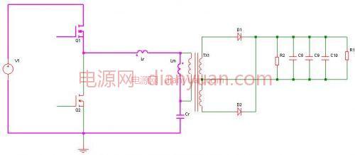

对于LLC,其变压器可以等效为激磁电感与理想变压器的并联。当工作在重载的情况下的时候,由漏感,谐振电容和负载构成串联谐振回路。
谐振频率为:
当LLC工作在空载的时候,由漏感,激磁电感和谐振电容构成串联谐振回路。
谐振频率为:
从上面我们可以看到在空载时的谐振频率要低于带载时的谐振频率。从其本质上看,LLC电路实际上就是有两个谐振点的串联谐振电路。
对于谐振电路而言,要使其呈现感性状态,必须使外加激励的频率高于谐振频率。因此对于LLC,其最小开关频率不能低于fR2. 从开关频率与谐振频率的关系来看,LLC的工作状态分为fs=fR1, fs>fR1,fR2

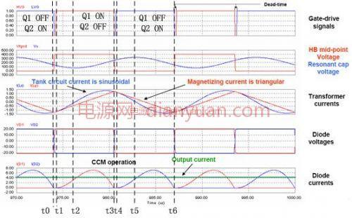

首先我们来看一下当fs=fR1时的情况,此时LLC工作在完全谐振状态。下面是当fs=fR1时的工作波形。
在t0时刻前。上管Q1关断,下管Q2导通。谐振电流通过Q2流通,变压器向副边传递能量,副边二极管D2导通向负载提供能量。变压器原边被副边电压箝位,激磁电流线性上升。
由于fs=fR1,在t1时刻正好完成半个周期的谐振,谐振电流与激磁电流刚好相等。变压器副边无电流,二极管D2自然关断,实现ZCS。在死区时间t0-t1时段内,激磁电流给Q1,Q2的输出电容Coss1和Coss2充电,当Coss1两端的电压为0V时,Q1的体二极管导通,电流通过体二极管流通,在t1时刻让Q1导通,便可实现Q1的ZVS。
当Q1导通后,谐振电流通过Q1反向流通,谐振电流大于激磁电流,副边二极管D1导通向负载提供能量。
随着谐振电流逐渐增大,到t2时刻,谐振电流为正,顺向流过Q1,直至Q1关断。
t3-t4为死区时间,过程与t0-t1时段相同。随后下管Q2开通,开始另一半周的工作,其过程与Q1导通期间的过程相同。从上面的波形可以看到,当fs=fR1的时候,原边电流波形为正弦波,Q1,Q2都是ZVS,副边二极管D1,D2都是ZCS。

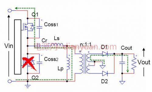

接下来我们讲一下在fs>fR1时的工作情况。当fs=fR1,fs>fR1时,励磁电感不参与谐振,其特性就是一个串联谐振的特性。
在t0时刻前,Q1关断,Q2导通,谐振电流通过变压器耦合到副边,副边二极管D1关断,D2导通,向负载传递能量。变压器两端的电压被输出箝位,励磁电流线性增大。
到t0时刻,下管Q2关断。原边谐振电流向Coss1和Coss2充电,使Q1两端电压在死区 结束前能降到0。由于fs>fR1,此时谐振电流大于励磁电流。因此谐振电流迅速减小到励磁电流。在谐振电流减小到励磁电流前,变压器副边仍有电流流动,变压器原边仍被箝位,因此谐振电流的下降斜率为(Vc-n.Vo)/Lr, Vc为谐振电容上的电压。副边整流二极管D2上的电流逐渐减小,当协整电流等于励磁电流的时候,D2的电流减小到0,实现ZCS。
在t1时刻前,Q1两端的电压为零,励磁电流通过Q1的体二极管流通。此时使Q1开通,Q1便是ZVS。Q1导通后,Ls,Cr开始另一半周的谐振。副边二极管D1导通。
在t2时刻,谐振电流反向。直至t3时刻Q1关断,开始另一半周的工作,其工作过程与t0-t3相同。
由上面的分析和波形可以看出,当fs > fR1时,LLC原边实现ZVS,副边实现ZCS,副边二极管工作在电流断续的状态。

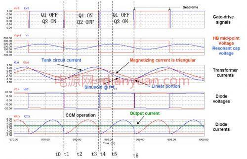

我们再来看一下当fR2 < fs < fR1时候的情况。当fR2 < fs < fR1时,开关周期长于谐振周期,原边激磁电感将参与工作。这种工作状态,也正是LLC与传统的串联谐振电路的区别所在。
在t0时刻,上管Q1导通,下管关断。Ls与Cr谐振,谐振电流反向流过Q1,副边二极管D1导通,向负载提供能量。变压器原边被输出箝位,励磁电流线性增大。
在t1时刻,谐振电流反向,正向通过Q1。
由于fs < fR1,开关周期长于谐振周期。因此到t2时刻,谐振电流与谐振电流相等。副边二极管电流降为0,自然关断。此后,Ls,Cr与原边激磁电感Lp构成谐振,由于谐振频率很低,t2-t3的时间远小于开关周期,因此电流近似为线性变化.
在t3时刻,Q1关断。原边电流向Coss2充电,使下管Q2能实现零电压开通。
t4时刻,Q2导通,开始另一半周的工作。其过程与t0-t4相同。
