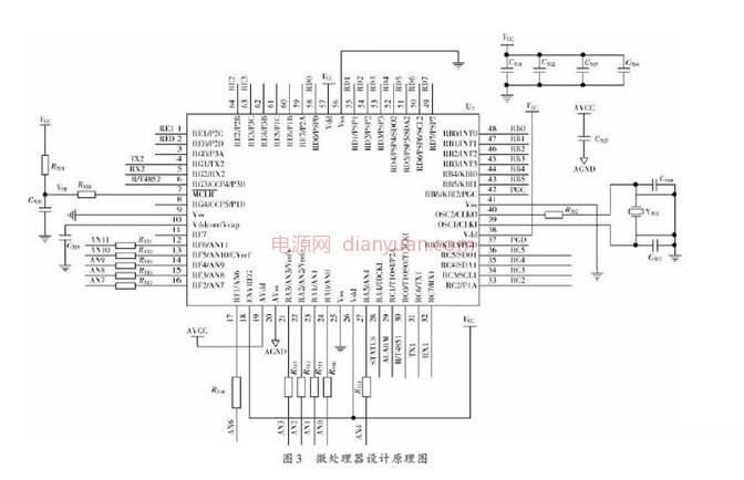

2.2 主处理器的设计
微处理器选用Microchip 公司最新加密型CPU-PIC18F65J10单片机。该单片机将大量的外围模块整合到单片机内,包括看门狗.两个串行通信口(UART 0,1)、一个SPI 口、一个10 位A/D 转换器。基本定时器(BasicTimer)等,处理速度快,足够满足系统要求,且该单片机具有简单实用、成本低、抗干扰能力强、功耗低等特点。
PIC18F65J10单片机电路设计原理图如图3所示。
电动车3
