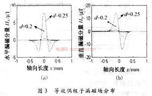

由式(2)作出的模拟裂纹微磁水平、垂直分量的波形如图3所示。
磁5
由图可见:
(1)裂纹磁场垂直分量Hy具有正峰和负峰值,峰—峰值随裂纹的深度增加而增大(峰—峰间的变化梯度增大)。当梯度大于某一阈值时,存在裂纹。
(2)裂纹水平分量具有单峰,峰值随裂纹深度增加而增大。磁场的二次梯度反映了磁场变化的程度。只有在场变化非常剧烈的地方,二次梯度的峰值才会很突出。当二次梯度大于某一阈值时,裂纹存在,且随着裂纹深度增加,二次梯度增大。

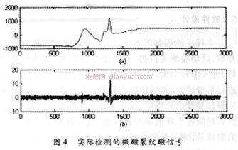

根据上述特点可提取裂纹特征(图4)。图4(a)为实际检测的信号,(b)为二次梯度信号。由图可见,二次梯度大的信号可判断为裂纹信号。

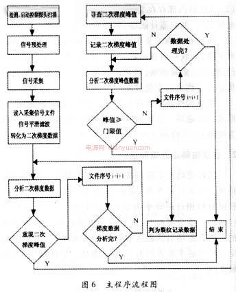

5 软件设计
主程序流程如图6所示,采用智能化设计。检测开始,启动探测头扫描,检测信号经放大、滤波预处理后,进入信号采集,将信号转换为数字信号,送计算机进行平滑滤波,然后转换为信号变化二次梯度数据;随后根据裂纹信号特征,首先寻找二次梯度变化峰值点,然后判断各个峰值是否≥阀值,凡二次梯度峰值≥阀值的信号,均可判断为裂纹;对判断为裂纹的信号数据进行记录、显示。
