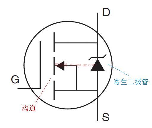

每个胞的原理结构如图示:
红色指示的是FET开关的沟道,蓝色的是寄生体二极管。
平时FET是关断的,当栅上加正压时,在邻近栅的位置,会吸引许多电子。这样,邻近的P型半导体就变成了N型,形成了连接两个N取的通道(N沟道),FET就通了。显然,FET的耐压越高,沟道越长,电阻越大,这就是高压FET的RDSON大的原因。反之,P沟FET也是一样的。

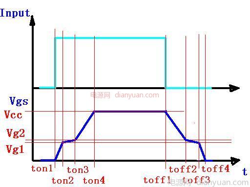

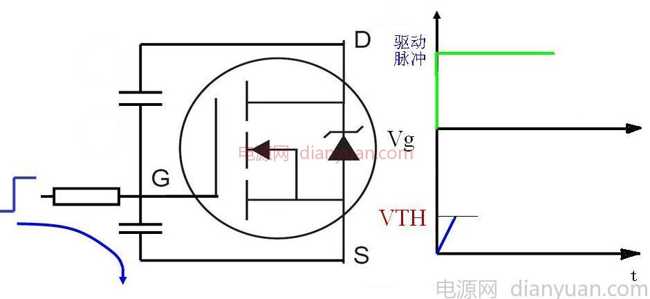

给FET的栅极施加正脉冲。
由于Cgd在承受正压时,电容量非常小(Cgd虽然小,但是Qgd=Cgd*Ugd,Qgd仍然是很大的),Cgs远大于Cgd。因此,脉冲初期,驱动脉冲主要为Cgs充电,直到FET开始开启为止。开启时,FET的栅电压就是门槛电压Vth。
大多数情况下,栅电压达到Vth前,只有很小的电流流过FET。FET一直处于关断状态。

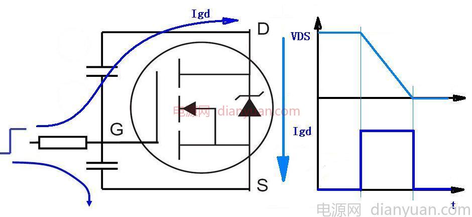

当FET栅电压达到Vth,FET开始导电。无论负载在漏极还是在源极,都将因有电流流过而承受部分或全部电压。这样FET将经历由阻断状态时承受全部电压逐渐变到短路而几乎没有电压降落为止的过程。
这个过程中,Cgd同步经历了放电过程。放电电流为I=Qgd/ton。
Igd——密勒电流分流了FET的驱动电流!使得FET的栅电压上升变缓。
弥勒电荷越大,这个斜坡越长。
弥勒电荷不仅和器件有关还和漏极电压有关。一般电压越高,电荷量越大。
FET的栅电压达到Vth后,电流流过FET的沟道,此时,FET工作在线性区,FET视在斜率随Id大小变化而变,但从Vg、Id的变化量看,两者之比就是FET跨到S,即S=(Id2-Id1)/(Vgs2-Vgs1)。
其中,同样粗细的亮色线为一组,代表各自的Vg和Id的关系。
由于在FET开的过程中,栅电压变缓是弥勒电容分流引起的,所以也叫弥勒效应区。
因此,在断续反激电源里,弥勒效应区的栅电压斜率基本不变。而正激、半/全桥等斜率随负载而变。
在开关电源里,驱动脉冲沿略微的抖动是正常的。但是,弥勒效应时间基本不变:
弥勒效应时间(开关时间)ton/off=Qgd/Ig
注:1)Ig指FET的栅驱动电流。
FET “ON” Ig=(Vb-Vth)/Rg
2)Vb:稳态栅驱动电压
由于弥勒效应的作用,会使栅电容突变而使电路出现扰动,这在不加压时是没有的。

FET在开的过程中,Vg近似等于Vth不变,驱动电流Ig=(Vcc-Vth)/Rg近似是一恒定值,弥勒电流和这个值近似相等。
器件在设计时,根据功率开关特点,尽可能的做大了该值。它和扩散杂质、分布梯度、沟道等效宽度、绝缘层厚度及介电常数都有关系。
一旦做好后,在相当范围内是一常熟,这和三极管的电流放大倍数的概念非常类似,只不过三极管是基极电流和集电极电流之比,FET是栅电压和ID之比,三极管是两个电流比,互消后成无量纲量,FET成了夸道。
仅从器件讲,夸道常熟特性和稳定的驱动电流,导致产生平坦的弥勒平台。

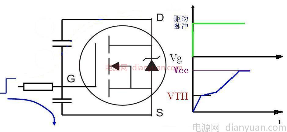

FET经过弥勒区后,完全导通,原先阻断D-S的PN结被开启的沟道短路。由于失去了部分绝缘层,Cgd变大,以至和Cgs相当,并且,Cgd通过低阻抗的开启沟道,和Cgs实现物理上的并联,这样使得后期的驱动栅电压沿发生了变化。如图示:

完整周期的驱动波型如图示:

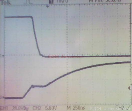

贴个典型实测栅&VD的波型,体验一下其中的奥妙:

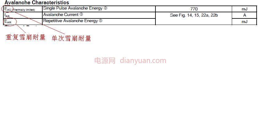

EAR/EAS这两个量描述的是FET抗雪崩击穿的能力。
EAR描述的是可重复的雪崩耐量,EAS描述的是单次耐量。
如在小功率反激里,取消RCD吸收后,大电流负载时的漏极电压就需要EAR这个量来考核安全。 再如大电流半/全桥电路里,桥短路时电流非常大,即便在安全工作区能关断FET,仍会因引线等杂散寄生电感的作用而产生过压,当关的比较快时,过压就会超 过FET耐压极限而击穿。EAS是衡量FET此时是否安全的参量,这里只列举了这两个量的概念了两个实际工程中的应用实例,它们的意义远非这些。

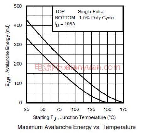

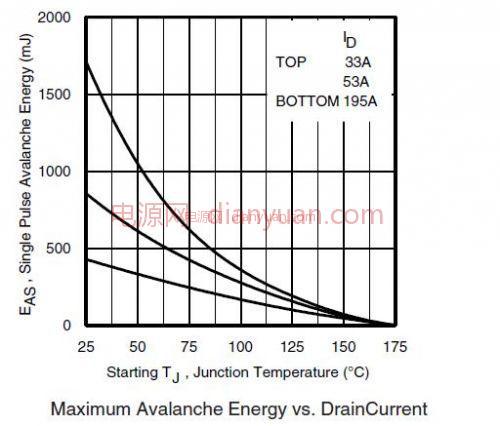

这是这两个量的典型图表:
这两个量不仅和芯自身特性片有关,还和结温和电流都有关系,使用时,一定要根据实际情况正确选用不同的曲线。
现在的FET工艺,可以保证FET的寄生二极管可以象TVS(快速功率稳压二极管)一样承受击穿,EAR/EAS是描述这个二极管承受击穿能量的指标。
EAR是指可重复击穿的雪崩耐量;EAS是指单次的雪崩耐量。
实际工程中,是用电感储能/释放的模式来测量的。
电感储能:W=1/2I^2L

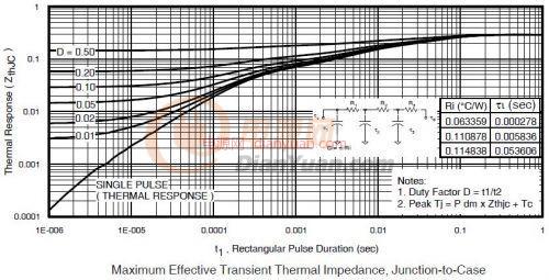

我们通常可以用I^2R来计算FET电阻型损耗,再用热阻来计算温升,看器件(结)是否超过允许温度,这是器件稳态的计算方法。
但是脉冲电流的时间非常短,造成的损耗瞬间聚集在FET的沟道或周围材料里,热无法瞬间导出而只加热FET沟道或周围局部物质,因此,器件工况和稳态是完全不同的,现引入瞬态热阻概念来计算器件(结)的温升。
这是典型的瞬态结—壳热阻曲线。
按占空比和脉冲宽度,在左测查出对应热阻,就可以和通常一样计算了,需要注意,有些厂家给的是绝对热阻,而有些是给的相对归一化热阻。
