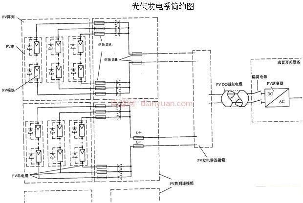

专门针对太阳能光伏系统保护用的熔断体标准IEC 60269-6:2010,今年10月IEC委员国已投票通过,2011年1-2月份将有可能出版,国家标准也将跟进制定;UL在2005年或更早就已设立了保护光伏电池组件串和光伏阵列的熔断体的技术规范 :Subject 2529 OUTLINE OF INVESTIGATION FOR LOW-VOLTAGE FUSES-FUSES FOR PHOTOVOLTAIC SYSTEMS,现其最新版是2010版。这些相关标准的颁布,预示着,包括中国在内IEC各成员国后续相关的标准和安规认证要求,可能将会如NASI/NFPA 70那样考虑直流侧的过流保护问题,事实上,业界现有大部分光伏发电系统的光伏串和光伏阵列都已设计安装了保险丝。如下图,好利来科技HOLLY光伏保险丝HC10aR 1000V DC和HC10N 600V DC 被广泛应用于PV光伏连接柜中熔断器A位置、光伏保护的NH00 1000V 100A和NH1 1000V DC 200A也被应用于PV光伏连接柜中熔断器B位置。

北美标准NASI/NFPA 70已明确规定,直流侧的保护电器均要求直流规格的,对于保护光伏电池串的熔断器、即图中的熔断器A,要求额定电流In≥1.56Isc (Isc为PV串的短路电流),额定电压不小于光伏电池串当地最低温度时的开路电压Voc,并提供了修正系数供计算实际使用温度下Voc;而保护PV阵列的熔断器B、其要求1.25限制电流I ≤In<1.56Isc ,该位置导线规格要不小于1.56Isc,所以取电流1.56Isc计算值以下的系列化规格中最大的额定电流是合适的。
IEC体系的光伏保险丝约定熔断电流为1.45 In、美国Subject 2529技术规范对应的光伏保险丝约定熔断电流为1.35 In,即IEC体系的光伏保险丝的实际承载能力约为美国Subject 2529保险丝的1.1-1.2倍,因而考虑到实际承载能力的不同,对于图中的熔断器A位置的IEC体系的光伏保险丝应参考上述公式In≥1.56Isc修正为In≥1.42Is。所以按修正后的公式算出熔断器规格值In,并取大于计算值且和计算值最接近的电流等级的熔断体,另外导线的规格不要不低于Is,最好大于1.25 Is;同理,对于图中的熔断器B位置的IEC体系的光伏保险丝应参考上述公式In<1.56Isc修正为In<1.42Is,取电流1.42Isc计算值以下的系列化规格中最大的额定电流规格。在熔断器周围温度较高时,如高出45或在汇流箱中靠近地安装多个保险丝时,应降容使用,降容量按熔断器厂家建议。
综上述,在光伏阵列设置直流光伏保险丝是很重要的,选择的光伏保险丝的额定电压要考虑光伏板可能使用的最低气温时的开路电压Voc,额定电流要考虑光伏板使用地最高温度时的短路电流Is,以及循环负载对长期工作寿命的影响,保证能长期工作的前提下取低额定值,以实现保护作用。
