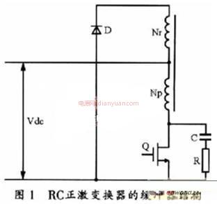

在设计RC缓冲电路时,必须熟悉主电路所采用的拓扑结构情况。图l所示是由RC组成的正激变换器的缓冲电路。图中,当Q关断时,集电极电压开始上升到2Vdc,而电容C限制了集电极电压的上升速度,同时减小了上升电压和下降电流的重叠,从而减低了开关管Q的损耗。而在下次开关关断之前,C必须将已经充满的电压2Vdc放完,放电路径为C、Q、R。

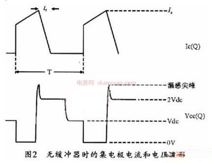

开关1
假设开关管没带缓冲电路,图1所示的正激变换器的复位绕组和初级绕组匝数相同。这样,当Q关断瞬间,储存在励磁电感和漏感中的能量释放,初级绕组两端电压极性反向,正激变换器的开关管集电极电压迅速上升到2Vdc。同时,励磁电流经二极管D流向复位绕组,最后减小到零,此时Q两端电压下降到Vdc。图2所示是开关管集电极电流和电压波形。可见,开关管不带缓冲电路时,在Q关断时,其两端的漏感电压尖峰很大,产生的关断损耗也很大,严重时很可能会烧坏开关管,因此,必须给开关管加上缓冲电路。
开关2

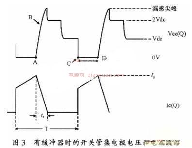

当开关管带缓冲电路时,其集电极电压和电流波形如图3所示(以正激变换器为例)。
开关3
在图1中,当Q开始关断时,其电流开始下降,而变压器漏感会阻止这个电流的减小。一部分电流将继续通过将要关断的开关管,另一部分则经RC缓冲电路并对电容C充电,电阻R的大小与充电电流有关。
Ic的一部分流进电容C,可减缓集电极电压的上升。通过选取足够大的C,可以减少集电极的上升电压与下降电流的重叠部分,从而显著降低开关管的关断损耗,同时还可以抑制集电极漏感尖峰电压。
图3中的A-C阶段为开关管关断阶段,C-D为开关管导通阶段。在开关管关断前,电容C两端电压为零。在关断时刻(B时刻),C会减缓集电极电压的上升速度,但同时也被充电到2Vdc(在忽略该时刻的漏感尖峰电压的情况下)。

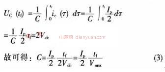

事实上,当Q开始关断时,假设最初的峰值电流Ip的一半流过C,另一半仍然流过逐渐关断的Q集电极,同时假设变压器中的漏感保持总电流仍然为Ip。那么,通过选择合适的电容C,以使开关管集电极电压在时间tf内上升到2Vdc(其中tf为集电极电流从初始值下降到零的时间,可以从开关管数据手册上查询),则有:
开关6
因此,从式(1)和式(3)便能计算出电容C的大小。在确定了C后,而最小导通时间已知,这样,通过式(2)就可以得到电阻R的大小。

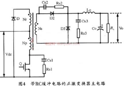

2 带RC缓冲的正激变换器主电路设计
2.1 电路设计
图4所示是一个带有RC缓冲电路的正激变换器主电路。该主电路参数为:Np=Nr=43匝。Ns=32匝,开关频率f=70kHz,输入电压范围为直流48~96 V,输出为直流12 V和直流0.5A。
开关7
开关管Q为MOSFET,型号为IRF830,其tf一般为30 ns。
Dl、D2、D3为快恢复二极管,其tf很小(通常tf=30 ns)。
本设计的输出功率P0=V0I0=6 W,假设变换器的效率为80%,每一路RC缓冲电路所损耗的功率占输出功率的1%。这里取Vdc=48V。
2.2 实验分析
下面分两种情况对该设计进行实验分析,一是初级绕组有缓冲,次级无缓冲;二是初级无缓冲,次级有缓冲。
(1)初级绕组有缓冲,次级无缓冲
该实验测量的是开关管Q两端的漏源电压,实验分以下两种情况:
第一种情况是RS1=1.5 kΩ,CS1不定,输入直流电压Vdc为48 V。
其实验结果为:在RS1不变的情况下,CSl越大,虽然开关管Q的漏感尖峰电压无明显降低,但它的漏源电压变得平缓了,这说明在初级开关管的RC缓冲电路中,CSl应该选择比较小的值。
第二种情况是CSl=33 pF,RS1不定,输入直流电压Vdc为48V。其结果是:当CS1不变时,RS1越大,开关管Q的漏感尖峰电压越大(增幅比较小)。
可见,RC缓冲电路中,参数R的大小对降低漏感尖峰有很大的影响。在选定一个合适的C,同时满足式(2)时,R应该选择比较小的值。
(2)次级绕组有缓冲,初级无缓冲
本实验以D2、D3的阴极作为公共端来测量快恢复二极管的端压,其结果是,当R不变时,C越大,二极管两端的漏感尖峰越小。同时理论上,如果C为无穷大时,二极管两端的电压中就没有漏感尖峰。而在实际中,只需让二极管两端电压的漏感尖峰电压在其端压峰值的30%以内就可以满足要求了,这样同时成本也不会太高。
2.3 设计参数的确定
通过实验分析可见,在次级快恢复二极管的RC缓冲电路中,当选择了适当大小的电容C时,在满足式(2)的情况下,电阻R应该选择得越小越好。
最终经过实际调试,本设计选择的RC缓冲电路参数为:
初级:RS1=200,CSl=100 pF
次级:RS2=RS3=5l,CS2=CS3=1000 pF
本设计的初级开关管的RC缓冲电路中的C值虽然选得稍微比计算值大一些,但损耗也不是很大,因此还是可以接受的。相对初级而言,次级快恢复二极管的RC缓冲电路中的C值就选得比计算值大得多,系统的损耗必然增大。但是,并联在快恢复二极管两端的RC缓冲电路主要是为了改善系统输出性能,因此选择比较大的C值虽然会使系统的整体效率降低,但二极管两端的漏感尖峰就减小了很多,而且输出电压的纹波也可以达到指定要求。
