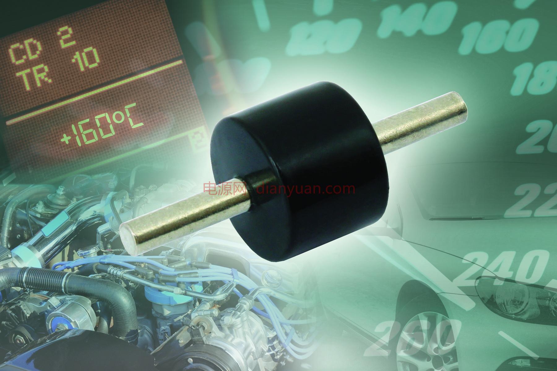

Vishay Intertechnology宣布,推出业内首款具有55A高电流,可在+160℃高温下工作1000小时而不会出现意外故障的的热熔断器。这款Vishay Beyschlag HCTF系列中的新器件通过AEC-Q200认证,能够安全地分断高电流汽车应用中的电源。
130628_Photo_Resistors_Beyschlag_HCTF_pt0318_300dpi
在+235℃(±15K)的工作温度范围内出现过热情况时,HCTF热熔断器会自动开启和断开电路。HCTF器件的典型应用包括汽车功率电子产品,连到稳定的电池电池电源(B+或接头数30),例如风扇控制单元和液体发动机冷却泵、新风控制单元、柴油预热器、引擎控制单元、ABS控制单元和柴油加热器插头。
这些热熔断器的电流分断能力比市场上其他器件高得多,其他器件在23℃环境温度下的电流限定在25A,或是在100℃环境温度下限定在12A。HCTF器件采用坚固耐用的固态设计,同时具有小于0.1mΩ的低冷阻,保证在高电流负载下具有更好的可靠性。
HCTF系列中的器件符合RoHS,额定电压为24V。HCTF 235熔断器可以用电阻焊进行组装,HCTF 235 CP器件可以塞进泵端接里。在其他情况下,这两种型号也可以用压接单元进行组装。新款热熔断器现可提供样品,并已实现量产,大宗订货的供货周期为十四周。
