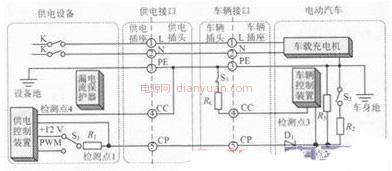

依据GB/T 20234.2-2011《电动汽车传导充电用连接装置;交流充电接口》中相关规定的要求,采用控制导引电路的方式来作为充电连接装置的连接状态及额定电流参数的判断装置。其典型的控制导引电路如图1所示。
电动车1
图1
供电设备插头与插座连接后,供电控制装置通过图1所示的检测点4的电压值判断供电插头与供电插座是否已完全连接。同时电动汽车车辆控制装置通过测量检测点3与PE间的电阻值判断车辆插头与车辆插座是否已完全连接。在完成插头与插座连接状态检测后,操作人员对供电设备完成充电启动设置,则开关S1从连接+12V状态切换至PWM连接状态,供电控制装置发出PWM信号。供电控制装置通过测量检测点1的电压值判断充电连接装置是否已完全连接。车辆控制端检测无误后闭合S2,供电控制装置通过再次测量检测点1的电压值判断车辆是否准备就绪,如满足要求则通过闭合K使交流供电回路导通。

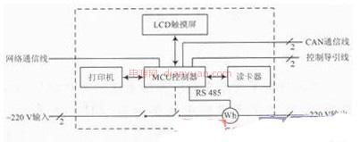

系统由LCD触摸屏、打印机、RS-485接口的电能表、漏电保护断路器、交流接触器、读卡器和LED灯等基本部分组成。LCD触摸屏可以提供友好的人机操作界面和快捷简单的操作方式,满足客户按照不同的方式对电动汽车进行充电的要求,可以显示当前充电状态、充电电量和充电费用,友好的用户界面可以让客户进行相应的选择。当采集的电压超过过压保护定值或低于欠压保护定值,充电桩停止充电。漏电保护断路器可保证在充电过程中发生漏电等紧急故障情况下停止充电。当发生意外状况需要紧急停止充电时,可以通过急停按钮来中断充电。系统的电气连接示意图如图2所示。

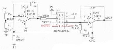

4.4 充电电压测量电路
电压测量首先需要通过测量互感器将电压和电流转换为可以测量的小信号。例如对220V的电压信号的测量,采用的互感器变比为2mA/5 mA,采用图4所示的电路,可知在220V时互感器的输出恰好为5mA。忽略大电阻分流的影响,则27Ω相当于是一个采样电阻。由于采样的信号为交流电,信号有正负之分,而A/D转换器的输入范围为0~3.6V,所以不能直接将采样电压输入到A/D转换器中。在运放的正输入端接入一个正的参考电压,再选择合适的放大倍数,使输出能够在A/D转换器的输入范围即可很好的解决该问题。采用准同步采样后,数据采用矩形自卷积窗算出其有效值。

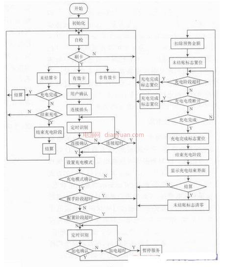

6 软件设计
充电桩通过触摸屏完成交互式控制,运行时如果进行刷卡操作则触发中断进行读卡,确定卡的类型进行相关操作。充电模式提供多种选择可以设置按时间、电量、金额充电,也可设置成直接充满为止。程序的整体流程图如图6所示。
