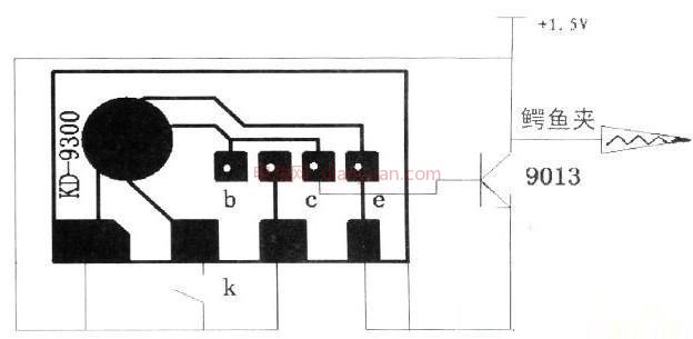

1、音频信号发生器
音频信号发生器主要由KD-9300构成,KD-9300系列音乐集成电路是一种大规模CMOS集成电路,内储一首世界名曲或流行歌曲,如生日快乐、洪湖水等,典型工作电压为1.5V-3V,触发一次内存曲循环一次。
利用该芯片制成的音频信号发生电路如下图所示:
检测器2
音频信号发生器,外围元件少,只有一只三极管和一只开关,焊接时可将三极营直接焊在音乐芯片预留的孔上,然后从三极管集电极引出一根线路,用来连接鳄鱼夹,电源采用一节7号电池,平时电路电流极小,因而未设电源开关。当按下开关K时,电路被触发,三极管集电极便产生一个音频信号,通过鳄鱼夹输出。

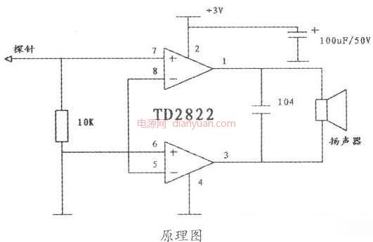

2、音频信号放大输出器
电路原理如图所示,音频信号通过探针被送入功率集成块TD2822,将微弱的音频信号进行放大,放大过后通过1、3脚输出,驱动扬声器发声。在这里扬声器体积要非常小.
所以建议用蜂鸣片来代替。不足的是代换过后的电路音质较差,声音失真严重,但我们这个电路对音质可以说没有要求。
