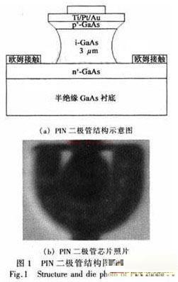

本论文的PIN二极管采用垂直结构。为使PIN二极管具有较好的微波特性,在进行材料外延生长时控制p+层、n+层的掺杂浓度大2.5×1018,降低金属一半导体欧姆接触电阻;i层的厚度为3μm,载流子浓度接近3×1014,使二极管的i层耗尽电容和功率容量达到一个最佳平衡点。图1为最终制作的GaAs PIN二极管结构图(a)和实物照片(b)。

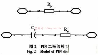

精确的模型是设计电路的基础。如图2所示,GaAs PIN二极管在正压偏置状态下等效为电阻Rp,负压偏置状态下等效为电容Cr和电阻Rn串联。其中Rp≈Rn,是p+层、n+层和i层正向导通电阻之和,Cr为i层反向偏置电容。在进行单片开关电路设计前先进行一次PIN二极管模型版流片。二极管分为串联和并联两大类,每类尺寸由小到大共有15种。通过在片测量提取每种二极管正、反两个偏置状态的S参数,建立了完整的PIN二极管小信号模型。

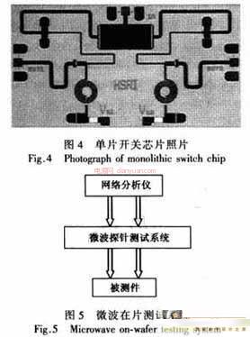

图4为经过加工后的芯片照片,芯片面积为2.3mm×1.4mm。图5为微波在片测试系统框图。在±5V条件下,经过微波在片小信号测试,该单刀双掷开关在6~18GHz内尼<1.45dB,隔离度(ISO)大于28dB,输入输出驻波在6~14GHZ内大于10dB,在14~18GHz内大于7.5dB。图6为小信号测试曲线。

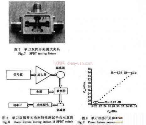

开关的微波功率特性需要把芯片装入夹具中进行测试。图7为装配完成的开关被测件。图8为功率测试平台框图,信号源提供的连续波信号经过行波管放大器放大加在开关的输入端口,隔离器防止放大器被开关反射回来的功率烧毁,开关的输出端口接衰减器,用来保护功率计探头,通过功率计可以得出开关的功率特性。图9为12GHz条件下功率特性测试曲线,可见在37dBm出功率仅压缩0.5 dB。
