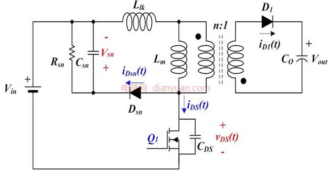

图1显示具有RCD缓冲器的传统反激式转换器。
电源1
图1:传统反激式转换器
RCD缓冲器电路用于箝位由漏电感Llk和主开关漏极至源极的电容CDS之间的谐振导致的电压尖峰。有多种假定来描述工作原理以设计RCD缓冲器,如下所示:
(1) Vsn>nVout和Vsn由于较大的Csn而几乎恒定:
(2) CDS=COSS+CTRANS,无论vDS(t)如何都恒定:
(3)当主开关Q1关闭时,无次级端漏电感,因此iDS(t)可瞬时传输至次级端二极管电流iD1(t),其中Csn是缓冲器电容,CDS是主开关漏极和源极之间的有效电容,COSS是MOSFET的输出电容,CTRANS是变压器一次电路端子之间的有效电容,vDS(t)是主开关间的电压,iDS(t)是流过主开关的电流,而Q1是主开关。
图2显示缓冲器二极管传导时的等效电路。
电源2
图2:缓冲器二极管接通期间的等效电路
当开关Q1关闭时,主电流对Q1的COSS充电(同时对变压器的CTRANS放电)。当COSS被充电至Vin+nVout时,次级端二极管接通,能量传输至次级端,并且对COSS持续充电,因为漏电感Llk仍有一些剩余能量。当Q1的vDS(t)增加至Vin+Vsn,缓冲器二极管Dsn接通,vDS(t)箝位在Vin+Vsn。当Dsn传导时,Llk上的电压为Vsn-nVout,这样Dsn(ts)的导通时间可获取如下:
电源3(1)
其中Ipeak是关闭开关Q1之前的峰值漏极电流。有两种方式计算缓冲器网络中的功耗(Psn);通过Dsn提供的电源和Rsn中的功耗,如下所示:
电源4(2)
其中fsw是反激式转换器的开关频率。因此,缓冲器电阻Rsn可由下列等式获得:
电源5(3)
这是查找缓冲器电阻Rsn的传统方式。但是,L-C谐振几步后,峰值漏极电流Ipeak被降低了一些。因此,等式(3)可能误导被过度设计的系统。

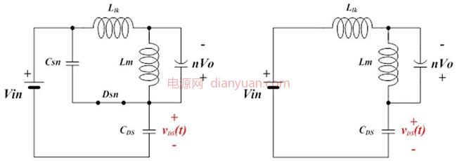

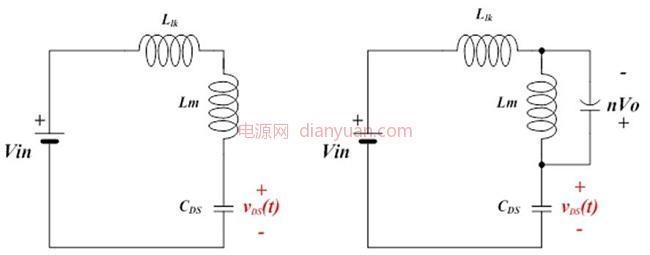

本节将使用谐振坐标设计RCD缓冲器。仅设计缓冲器时,无需分析整个反激式操作模式。图3显示每个模式的等效电路,图4显示反激式转换器中的开关MOSFET的vDS(t)。
电源6
电源7
图3:关闭主开关后显示的每个模式的等效电路(按顺序依次为模式1至4)
电源8
图4:关闭开关后的vDS(t)
在模式1中,电感(Llk和Lm)中的电流对CDS充电,直至其电压达到Vin+nVout,其中Lm是变压器的磁化电导。在t1,次级二极管接通,并且磁化电导的两端箝位在反映的输出电压nVout上。在模式2中,通过CDS和Llk之间的谐振,CDS上的电压增加到Vin+Vsn,从而接通缓冲器二极管。因此,漏极电压箝位在Vin+Vsn(在模式3期间)。CDS和Llk之间的谐振由于减幅如模式2一样在模式4中恢复。
