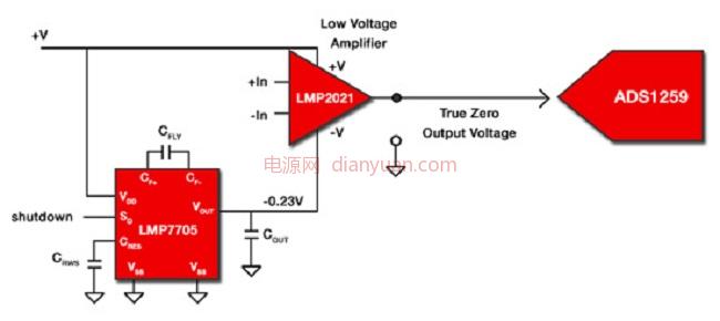

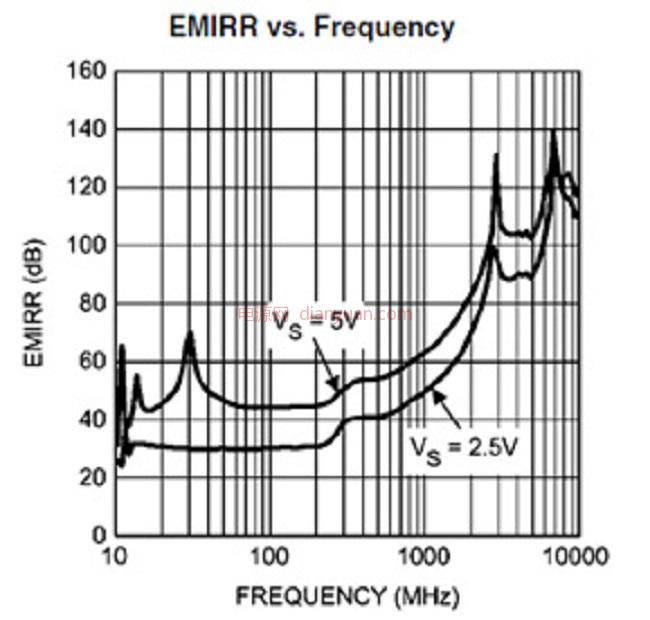

2.4GH是一种目前被普遍使用的频率,用于蜂窝电话、WiFi、工业通信等,在这样的高精度应用中,产品所面临的挑战之一就是如何使信号路径免受这种辐射噪声的影响。TI的真接地高精度接口解决方案能帮您解决这项难题。方案中的LMP2021可以在放大器的内部进行信号滤波,极大地减少了由EMI引起的误差,这种做法在高增益应用中特别有益处。与TI提供的精准型ADC配合使用,则可实现更加可靠和安全的高精度测量。
传感器1
解决方案主要特性:
单通道和双通道高精度运算放大器
1,超低输入失调电压、接近于零的输入失调电压漂移、超低输入电压噪声和超高开环增益,非常适用于仪表和传感器接专有的连续校正电路
2,提供隔离并实现紧凑高密度解决方案
低噪声负偏置发生器
1,一个小的负电源电压将防止放大器输出在0V发生饱和,并将有助于在整个信号处理通路中保持一个准确的零点
高线性度、低漂移、24位、模-数转换器(ADC)
1,专为满足工业过程控制、高精度仪表和其他严苛应用的需要而设计
2,通过与一个信号放大器(例如 PGA280)相组合,可形成一个能够对多种信号进行数字化处理的高分辨率、高准确度测量系统
3,可提供出众的噪声与线性性能
