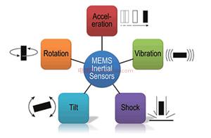

来自惯性传感器的信息经过处理和积分后,可以提供许多不同类型的运动、位置和方向输出(见图1)。每种类型的运动都涉及到一系列应用相关的复杂因素,对此必须加以了解。工业控制应用就是一个很好的例子,某种形式的指向或转向设备对这些应用十分有用。倾斜或角度检测常常是此类应用的核心任务,在最简单的范例中,机械气泡传感器便可满足需要。然而,在明确传感器需求之前,需要分析最终系统的完整运动动力学特性、环境、寿命周期和可靠性预期。
传感器1
图1 当今的惯性传感器能够检测多种运动类型

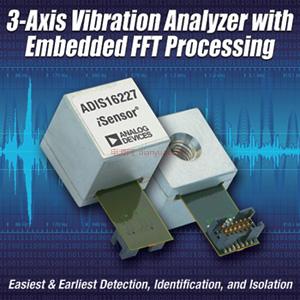

围绕惯性传感器而构建的一个高集成度器件示例是ADIS16227(见图2),它是一款完全自治的频域震动监控器。此类器件可能不提供相对简单的g/mV输出,而是提供特定应用分析。在本例中,其嵌入式频域处理、512点实值FFT和片上存储器能够识别各震动源并进行归类,监控其随时间的变化情况,并根据可编程的阈值做出反应。
传感器1-2
传感器3
图2 ADIS16227具备检测和分析功能,可简化设计,左侧为功能框图
