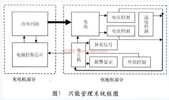

整个智能管理系统分为两大部分:充电机和电池组。充电机主要包括了主功率回路和一部分的电源控制电路;而电池组部分则包括电池、检测电路和单片机控制电路。这两部分通过接口互相连接,能量从充电机传往电池组,而控制信号一部分控制电池组的充放电回路的开通与关断,另一部分则从电池组发送到充电机,控制充电机的启动关闭和输出恒压恒流值。图1为整个系统的框图。
图1充电机部分中,功率回路即为开关电源,它负责给电池进行充电,电源控制芯片接受从单片机传来的恒压恒流参考等控制信号,结合功率回路输出的电压电流反馈,实现电路在不同要求下的正确输出。电池组部分中,单片机通过电压检测、电流检测和温度检测等电路,实时地了解电池所处的状态,确定电池是否需要充电,充电方式为恒流还是恒压,何时应该结束充电过程,电池是否有过温现象的发生等等。另外,单片机还必须检测异常情况下,电池的过压、过流以及温度过高等现象,及时采取保护措施,同时发出报警信号及显示报警原因。外部控制可以预置恒压恒流参考值,也可以对充放电过程进行人工干预。

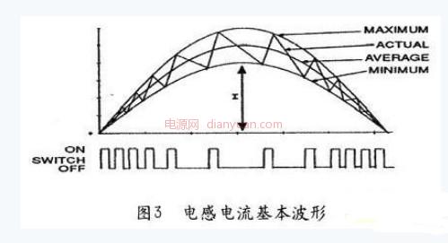

PFC部分采用应用最为普遍的Boost电路结合CCM平均电流模式来实现PFC效果。Boost,PFC的基本电路和波形如图2和图3所示:
由图可见,电感电流的平均值基本跟随正弦输入电压变化,从而使整个电路具有良好的PF效果,较小的THD含量,减小了变流器对电网的不良影响。

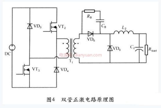

由于电路的最大输出功率POMAX=300W,DC/DC部分的设计选择功率容量较大、控制相对简单的双管正激拓扑(图4)。该拓扑使用了两个二极管来复位激磁电流,同时两个MOSFET两端的电压也被箝位在输入电压,因此我们可以选择耐压相对较低,导通电阻相对较小的开关管,有效的降低了电路的导通损耗。但是由于激磁电流必须在新开关周期开始之前降为零,所以电路的占空比必须限制在0.5以下,从而使激磁能量在一个周期结束之前完全回馈到输入端,避免了可能出现的变压器偏磁甚至饱和现象。

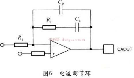

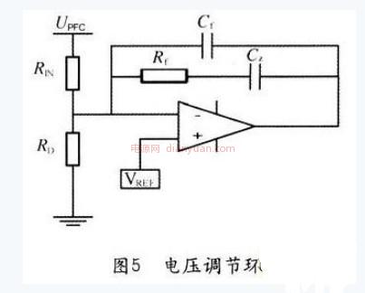

PFC电路功率因数校正主要是PFC电压调节环和电流调节环的设计,电压调节环的设计如图5所示,电压调节环的设计不仅仅需要提供电路的稳定性,而且必须衰减二次谐波对THD的影响。电流调节环的设计如图6所示,与电压调节环不同的是,电流调节环的带宽必须足够大,以使PFC电流能够紧跟输入电压的变化。

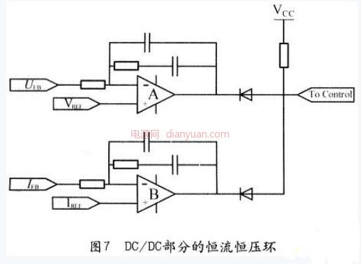

DC/DC部分采用具有电流前馈环节的电流控制模式。电流控制模式由于电流环的前馈作用,使整个系统成为一个单极点的系统,调节环就相对容易稳定。充电器的恒流恒压输出都通过DC/DC的输出来实现,所以DC/DC部分的控制回路必须要有两个并联的调节环节:电流调节和电压调节。两个调节环的参考值都由单片机提供,电路如图7所示。

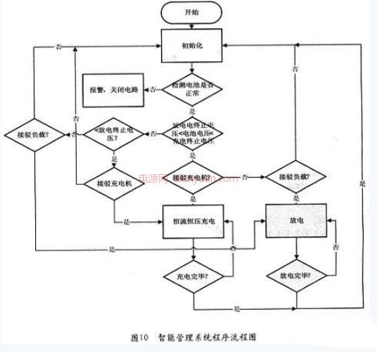

(2)单片机部分及保护电路的设计
在整个智能管理系统中,单片机作为整个系统的控制者,起着非常重要的作用。它必须能够根据电压、电流采样,判断电池目前所处的状态;针对不同的状态,决定允许哪些操作,禁止哪些操作,并通过液晶显示告知用户;在电池状态不正常时,它应该能够及时发现并且通过报警手段提醒操作人员的注意。

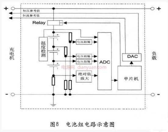

图8为电池组部分及其控制电路的示意图。由于电池电压不可能完全放完,因此单片机通过电池组的端压稳压后供电。电池为串联结构,在电池的最负端接一个阻值很小的电流采样电阻,由于电池组既可以充电也可以放电,因此电流采样电阻上的电压可正可负,需要有一个绝对值放大电路来放大正负电压。绝对值放大电路见图 9。每节电池的正端都有电压采样点,通过电压跟随器将电压信号输送到AD转换器的其中一个通道。使用电压跟随器可以使输入阻抗无穷大,从而减小对电池电流的抽取,减小电池无谓的功耗,增加电池的使用时间。

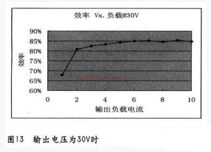

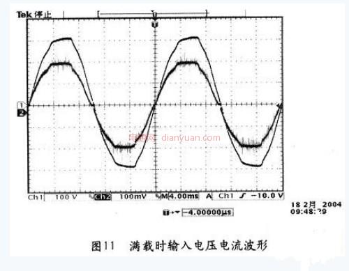

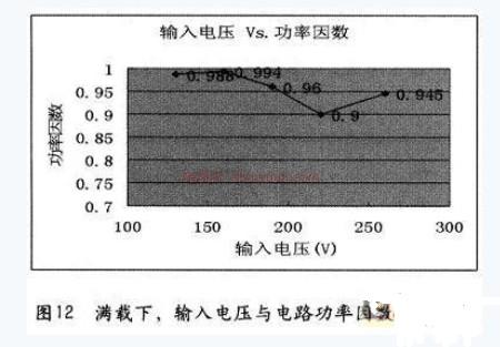

电路在输出30V情况下,整机效率与输出负载电流的关系图如图13所示。

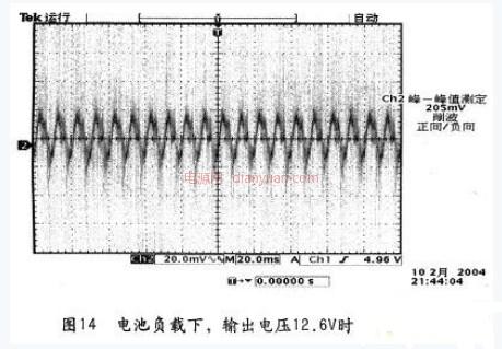

充电机输出电压为12.6V,负载为电池组情况下,电路的输出电压纹波如图14所示。可见电压纹波基本控制在50mV左右,能够满足为锂电池充电所需要的电压精度要求。
实验结果表明:以单片机为核心的电池管理系统能够提供高性能、高灵活性的解决方案。
