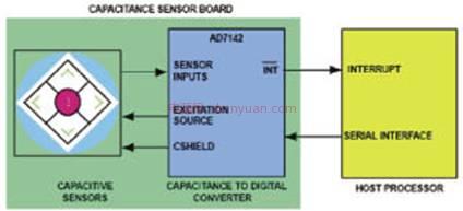

电容触摸传感器接口通常由一个电容传感器、一个电容数字转换器(CDC)和一个主处理器组成(图1)。传感器利用标准两层或四层PCB上的走线(trace)或柔性电路制造,因此不需要任何外部元件或材料。
电容1
图1 典型电容触摸传感器接口
