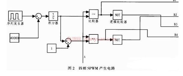

带LC滤波器的单相逆变器的主电路结构如图1所示。图1中L为输出滤波电感,C为滤波电容,T1,T2,T3,T4分别是用来驱动IGBT的三电平的 SPWM波,U0为输出负载两端的电压。在建立控制系统的仿真模型时,需要采集负载两端的电压与实际要求的电乐值做比较,然后通过调节器可以得到所需要调节的值。在此仿真模型中,驱动波形采用的是三电平的SPWM波形,具体的产生原理在这不做详细描述。在Matlah的Simlink库中SPWM波的产生如图2所示,这里调制比设为0.8。
在B1,B2,B3,B4端口用模拟示波器观察其波形,结果如图3所示。
