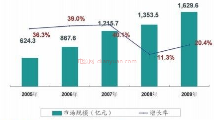

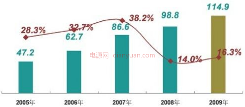

2009年,中国汽车产销量跃居世界第一,同时乘用车电子产品配备率相比五年前翻了一番,达到20%左右,从而推动中国汽车电子产品市场规模达到1629.6亿元,同比增长20.4%。作为汽车电子产品的上游,2009年中国汽车电子类集成电路市场规模也达到114.9亿元,同比增长16.3%,其中模拟IC、MCU以及ASSP芯片是市场中的主力军。

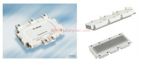

新能源车的核心-动力总成系统而言,英飞凌推出了两款汽车级大功率IGBT模块,专门应用于车载电机驱动。高功率密度的汽车级模块HP1 (Hybrid Pack 1) 和HP2 (Hybrid Pack 2)以超小的体积,切合汽车系统空间的局限性。
HP1 重485g (72x140x17mm) 3半桥合一的设计,650V 400A最大驱动能力,适用于20~30kW以内电机应用。HP2 (106.5x48.5x20.5mm) 重量1250g,更是以特别的直接水冷式散热设计,以650V 800A模块满足80~100kW的电机应用。
根据市面上不同电机功率扭矩和工况的要求,英飞凌将在2010年底推出一款200A电流和HP1相同封装的产品,以及600A电流和HP2相同封装的产品,形成两个产品系列,能满足从10kW~100kW的各等级电机系统的功率需求。
